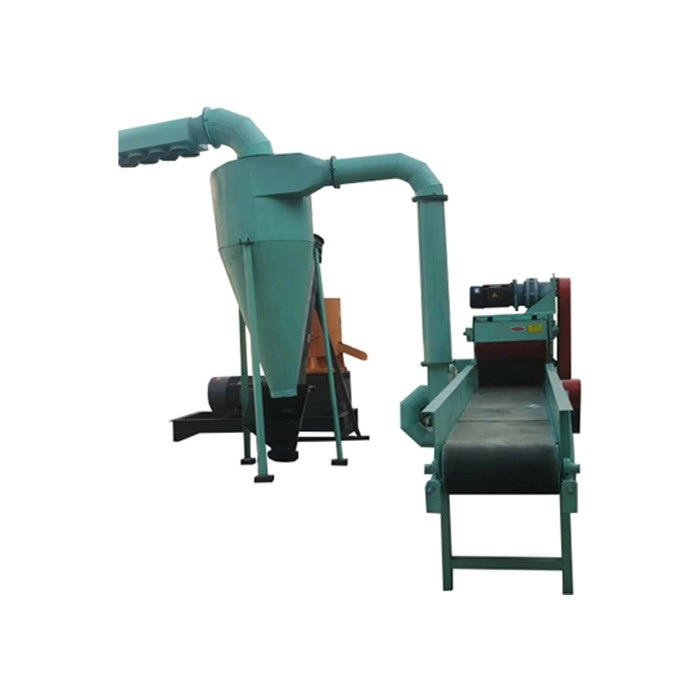

Молотковую дробилку для макулатуры с конвейером для подачи материала и циклонной выгрузкой 1000
Обновлено 03.10.2024 963048
  • Модель, тип дробилки: 1000, молотковая
  • Производительность для легких материалов (целлюлоза, картон): 1 т
  • Размер загрузочного окна: Ширина: 1000 мм, высота: 400 мм
  • Дробильный блок: Ударные лопасти из высокоуглеродистой стали с модуляционной термообработкой
  • Вал и внутренние лопасти: Сменные, обладают разрывающим и режущим эффектом
  • Размер выходной фракции: Регулируемый, зависит от апертуры сита
  • Двигатель дробилки: 75 кВт
  • Габаритные размеры дробилки: 2300 х 1600 х 1500 мм
  • Конвейер для подачи материала: Ширина 1 м, длина 3 м
  • Высота подачи: Около 1, 4 м
  • Скорость подачи (автоматическая, не регулируется): Около 13 м/мин
  • Опорная стойка для конвейера: -
  • Конвейерная лента: -
  • Двигатель подачи: 3 кВт
  • Насадка для принудительной подачи с прижимным роликом: Ширина 1 м
  • Двигатель прижимного ролика: 3 кВт
  • Вентилятор вытяжной: 18, 5 кВт
  • Воздушный дозатор:
  • Объем: 25 л
  • Мощность двигателя: 0, 75 кВт
  • Пылеуловитель на 80 мешков: -
  • Диаметр циклонного бункера: 1 м
  • Опоры пулеуловителя: -
  • Шкаф управления: С антиблокировочным устройством и устройством плавного пуска
  • Общий вес оборудования: Около 4, 8 т
  • Площадь, занимаемая оборудованием: Около 40 м²
