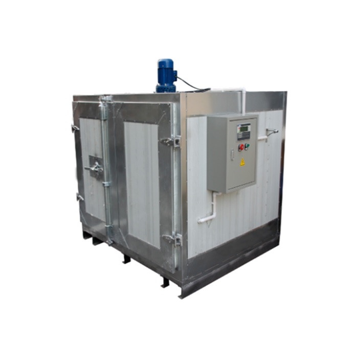

Печь полимеризации порошковой краски COLO-1515
Обновлено 04.10.2024 963049
  • Модель: COLO-1515
  • Источник питания: Электрический
  • Мощность: 18 кВт
  • Электропитание: 380 / 220 В, 3 ф, 50 – 60 Гц
  • Время разогрева: 15 – 30 мин (180℃)
  • Стабильность температуры: < ± 1℃
  • Максимальная температура: 250℃
  • Производительность вентиляции: 805 – 1 677 м³/ ч
  • Мощность двигателя: 0, 75 кВт
  • Циркуляция / поток воздуха: Вертикальная, изменяемая через отверстия на стенках
  • Транспортировка изделий: Тележка
  • Размеры рабочей зоны: ≈ 1 500 х 1 500 х 1 500 мм
  • Общие габаритные размеры: ≈ 1 700 х 1 900 х 1 700 мм
  • Вес: ≈ 1500 кг
  • Упаковочные размеры печи: ≈ 215 х 195 х 180 – 7, 55 м³
  • Упаковочные размеры тележки : ≈ 175 х 40 х 145 – 1, 015 м³
  • Упаковочные размеры рельсов (3-4. рельс): ≈ 2, 7 х 0, 08 х 0, 08 – 0, 02 м³
  • Всего: ≈ 8, 58 м³
