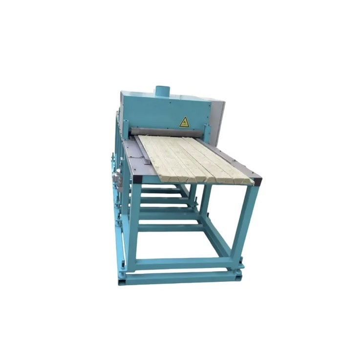

Станок для резки минваты:
  • Общая мощность: 3, 0 кВт
  • Питание: 380 В / 50 Гц
  • Количество лезвий: 14 шт
