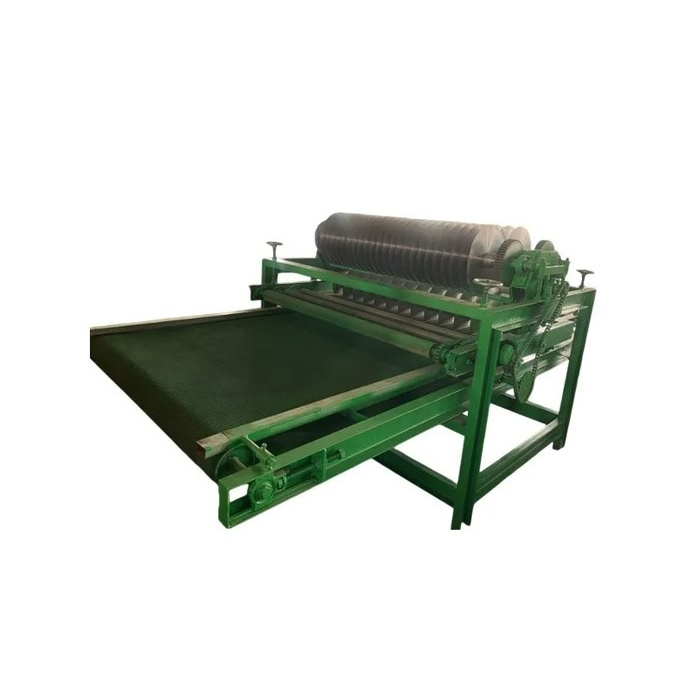

Автоматическую линию для производства сэндвич-панелей с минватой SP-MW-AUMI9
Обновлено 04.10.2024 963226
  • Модель: SP-MW-AUMI9
  • Общая мощность: 150 кВт
  • Питание: 380 В / 50 Гц
  • Производительность линии: 3 – 6 м/мин
  • Ширина панелей:
  • Стеновые панели: 1 000 / 1 190 мм
  • Кровельные панели: 1 000 мм
  • Толщина панелей: 50 – 200 мм
  • Длина панелей: 2 000 – 15 000 мм
  • Теплоизоляционный материал: Минеральная вата
  • Автоматизация линии: Автоматическая
  • Толщина стали: 0, 40 – 0, 70 мм
  • Управление: PLC Siemens
  • Температура в помещении: 15 – 25 оС
  • Относительная влажность воздуха: 60 – 70 %
  • Требования к персоналу: 5 – 6 человек
  • Требования к помещению (Д х Ш х В): 72 х 20 х 7 м
  • Общий вес оборудования: 50 т
  • Мощность принимающего конвейера: 2, 2 кВт
  • Мощность подъемного конвейера: 1, 5 кВт
  • Мощность подающего конвейера: 0, 4 кВт
  • Мощность станка для резки минваты: 18, 8 кВт
  • Мощность поворотного узла: 0, 75 кВт
  • Мощность сортировочного узла: 2, 2 кВт
  • Питание: 380В / 50Гц
  • Толщина минеральной ваты: 50 – 200 мм
Разматыватель:
  • Тип: Механический
  • Исполнение: Консольный
  • Грузоподъемность: 5 000 кг
  • Максимальная ширина рулона: 1 250 мм
  • Внутренний диаметр рулона: 482 - 517 мм
Формовочная машина:
  • Мощность: 5, 5 кВт
  • Количество клетей: 17 - 44 шт
  • Скорость проката: 6 – 10 м/мин
  • Диаметр валов: 60 мм
  • Материал валов: Сталь #45 хромированная
  • Материал роликов: GCr15 закаленная, HRC56-62
  • Вид замков: Z-lock
Роликовый пресс:
  • Мощность главного двигателя: 7, 5 кВт
  • Производительность: 6 м/мин
  • Диаметр роликов: 160 мм / 105 мм
  • Количество роликов: 26 шт
  • Нагрев: Электрический
  • Габаритные размеры пресса: 8 000 х 3 100 х 3 000 мм
Узел резки:
  • Общая мощность: 5, 5 кВт
  • Производительность: 10 – 50 м/мин
  • Максимальная толщина панелей: 200 мм
  • Максимальная ширина панелей: 1 300 мм
  • Минимальная длина резки: 15 000 мм
  • Точность резки: ± 3, 0 мм
Укладчик:
  • Максимальная высота подъема: 1 500 мм
  • Максимальная длина панелей: 15 000 мм
Упаковщик:
  • Мощность: 3, 7 кВт
  • Скорость упаковки: 3 м/мин
  • Скорость конвейера(скорость подачи панелей): 10 м/мин
  • Диаметр портала: 2 200 мм
  • Толщина пленки: 25 мкм
