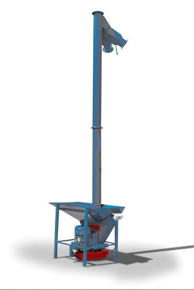

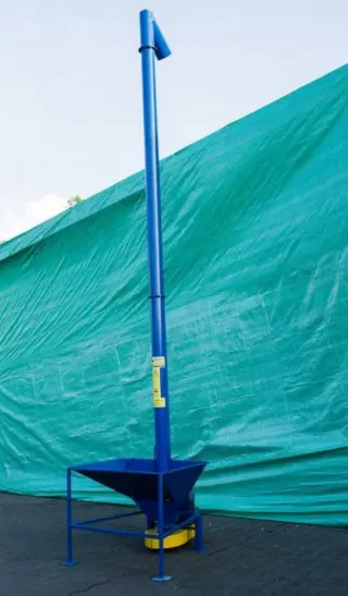

Вертикальный шнековый транспортер для подачи сыпучего продукта на высоту 2-8 метров.
ООО «АгриКо»Конвейеры вертикальные винтовые
Вертикальный спиральный конвейер предназначен для вертикальной подачи сыпучих продуктов.
Шнек используется там, где нельзя применить норию или дорого.
Делаем винтовые транспортеры для перегрузки вертикально, горизонтально и наклонно.
Перегрузчик способен перегружать отруби, опилки, лузгу, зерно, комбикорм и другие компоненты.
Транспортер для вертикальной подачи состоит из приемного бункера и вертикального винта в трубе с приводом. Реже перегрузчик комплектуется специальным коротким горизонтальным винтом с отдельным приводом.
Шнековый перегружатель для подачи под углом имеет винт в трубе и привод.
Трубы всех марок перегружателей секционные.
Оборудование имеет стойку, регулируемую по высоте.
В местах фиксации секций установлены подшипниковые опоры (не везде).
Двигатель может располагаться как на приемной, так и на выгрузной секциях.
Наклонный винтовой перегружатель имеет: приемный лоток, открытый винт и другие варианты изготовления.
Возможно выпуск по специальному заказу:
- с реверсом
- с загрузкой в центр и разгрузкой по бокам
- исполнение стационарных и на колесах
- производство съемных загрузочных лотков
- производство в желобе
- привод с клиноременной передачей и мотор-редуктором
- верхнее и нижнее расположение двигателя
- разная длина секций
- разный объем загрузного бункера
Производим транспортеры диаметрами винта 100, 150, 200, 250, 300, 400 мм.
Длина от 2 до 14 метров (зависит от модели).
Производительность перегрузчиков 1, 3, 5, 10, 15, 20, 30, 40, 50, 70, 100 т/час (зависит от марки).
Потребляемая мощность от 0,37 до 15 кВт.
Используются как подающее оборудование на комбикормовых, хлебоприемных, мукомольных, лесоперерабатывающих предприятиях, портах, элеваторах, зерноскладах.
