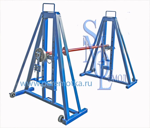

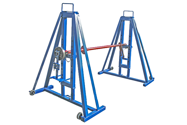

Инженерно-промышленная группа СМОЛКАБЕЛЬНЫЙ ГИДРАВЛИЧЕСКИЙ ДОМКРАТ ДК-5ГТ
ДК-5ГТ- домкрат предназначен для подъема кабельных барабанов с 8 по 18 типоразмер. Максимальная грузоподъемность 5 тонны.
Преимущественные характеристики ДК-5ГТ:
- надежный сварной корпус имеет точную конструкцию, выполненную на высокотехнологичном оборудовании с использованием роботизированных сварочных комплексов;
- подъем барабанов в рабочее положение осуществляется с помощью гидравлических домкратов;
- ось кабельного домкрата устанавливается на подшипниковый узел, что обеспечивает свободное вращение оси;
- длительный эксплуатационный ресурс;
- стойки кабельного домкрата оснащены колесными опорами; вал кабельного домкрата оснащен поджимными башмаками для исключения перемещения барабана по валу во время перемотки
Домкрат ДК-5ГТ поставляется в следующей комплектации:
- две стойки,
- ось,
- поджимные башмаки,
- наличие колесных опор,
- наличие подшипниковых узлов.
| Максимальная грузоподъемность, кг, не более | 5000 |
| Принцип подъема | гидравлический домкрат |
| Максимальный типоразмер кабельного барабана | 22 |
| Минимальный типоразмер кабельного барабана | 8 |
| Наличие поджимных башмаков | + |
| Диаметр поставляемой в комплекте оси, мм | 48 |
| Длина поставляемой в комплекте оси, мм. | 1700 |
| Наличие колесных опор | + |
| Принцип вращения оси | подшипниковый узел |
| Масса кабельного домкрата, кг | 150 |
| Габаритные размеры, мм | 1290х551х1575 |
