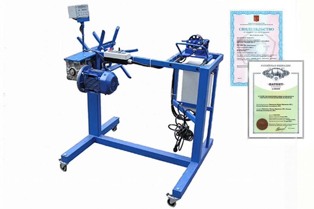

СТАНОК ДЛЯ НАМОТКИ КАБЕЛЯ УНК-5ПМ
УНК-5ПМ - напольный станок с электроприводом, предназначен для автоматической намотки кабельно-проводниковой продукции и других длинномеров, диаметром до 30 мм. Чаще всего используется для измерения длины при отгрузке готовой продукции в магазинах розничной тороговли для отмотки отрезков заданной длины. Станок предназначен для намотки кабеля в бухту. Технологический контроль длины осуществляется измерителем ИДМ-30, реализованном на электронном счетчике ИД-2.
В КОМПЛЕКТ ПОСТАВКИ УНК-5ПМ ВХОДИТ:
- станина с отдающей и приемной стойкой,
- ручной кабелеукладчик;
- измерительный узел серии ИДМ.
КОМПЛЕКТАЦИЯ УНК-5ПМ  ВКЛЮЧАЕТ В СЕБЯ:
- сертифицированный измеритель длины ИДМ-30,
- реверсивный счетчик ИД-2 со звуковой индикацией.
ПРЕИМУЩЕСТВЕННЫЕ ХАРАКТЕРИСТИКИ УСТРОЙСТВА ДЛЯ ПЕРЕМОТКИ КАБЕЛЯ УНК-5ПМ :
- складной намоточный барабан обеспечивает легкое снятие бухты;
- надежный сварной корпус имеет точную конструкцию, выполненную на высокотехнологичном оборудовании с использованием роботизированных сварочных комплексов;
- длительный эксплуатационный ресурс;
- ручной кабелеукладчик обеспечивает аккуратное формирование бухт;
- имеет автоматический привод и не требует управления оператором;
- наличие опции автоматического останова по достижении запрограммированной длины;
- измеритель реализован на герметичном электронном счетчике ИД-2, который зарекомендовал себя как исключительно надежное устройство;
- опция звукового сигнала при достижении установленной длины;
- наличие колесных опор позволяет одному оперетту легко перемещать станок по территории склада.
Исполнение измерительного узла ИДМ-30
 Диаметр измеряемого материала, мм 1-30
 Принцип измерения электронный
 Время сохранения информации при отключении питания неограниченно
 Напряжение питающей сети, В 220
 Принцип отмотки электропривод
 Диаметр приемного барабана, мм не более 500
 Точность измерения длины +/-1
 Максимальная масса бухты, кг не более 30
 Температурный диапазон станка 0С до +32С
 Опция останова при достижении запрограммированной длины +
 Тип раскладчика ручной
 Тормоз регулируемый
 Масса станка, кг 75
 Габаритные размеры станка, мм 1180х800х1215
