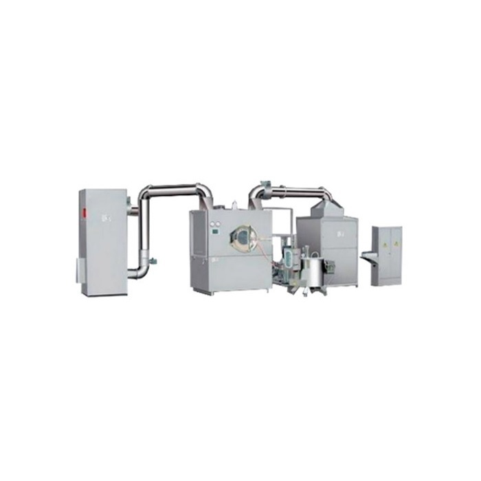

Коатер для нанесения покрытия на таблетку BGB-80
Обновлено 29.04.2025 966640
  • Модель: BGB-80
  • Максимальная производительность: 20 – 80 кг / цикл
  • Диаметр барабана для нанесения покрытия: 930 мм
  • Диаметр загрузочного отверстия: 390 мм
  • Скорость вращения барабана: 2 – 14 об / мин
  • Мощность двигателя привода барабана: 1, 5 кВт
  • Мощность / производительность двигателя вытяжного шкафа: 4 кВт / 3 450 м³/ч
  • Мощность / производительность вентилятора подачи горячего воздуха: 1, 5 кВт / 2 600 м³/ч
  • Диапазон температуры горячего воздуха: До 80 °С
  • Мощность ТЭН: 27 кВт
  • Мощность перистальтического насоса: 0, 03 кВт
  • Толщина стенки силиконового патрубка: 1, 6 – 2, 2 мм
  • Давление / расход чистого воздуха: 0, 4 МПа / 1 м³/мин
  • Давление источника воды: 0, 15 МПа
  • Давление / расход сжатого воздуха: 0, 4 МПа / 65 кг / ч
  • Диаметр трубопроводов: 1, 5”
  • Система очистки CIP:
  • Оборудованный сенсорной панелью управления, с возможностью сохранения программ.
  • В комплекте с бункером и трубопроводом из нержавеющей стали.
  • Бак для приготовления раствора: Объём 50л, материал корпуса нержавеющая сталь, бесступенчатая регулировка скорости смешивания, однослойный бак, соответствует стандартам перистальтическим насосом GMP (перистальтический насос в комплект поставки не входит)
  • Электропитание: 380 В
  • Мощность: 34 кВт
  • Габаритные размеры блока нагрева и фильтрации воздуха: 650 х 650 х 2 000 мм
  • Габаритные размеры вытяжного шкафа: 950 х 950 х 2 450 мм
  • Габаритные размеры блока нанесения: 1 300 х 1 120 х 1 850 мм
  • Габаритные размеры для размещения: 3 000 х 4 500 х 2 500 мм
  • Вес блока нагрева и фильтрации воздух: 400 кг
  • Вес вытяжного шкафа: 480 кг
  • Вес блока нанесения: 800 кг
