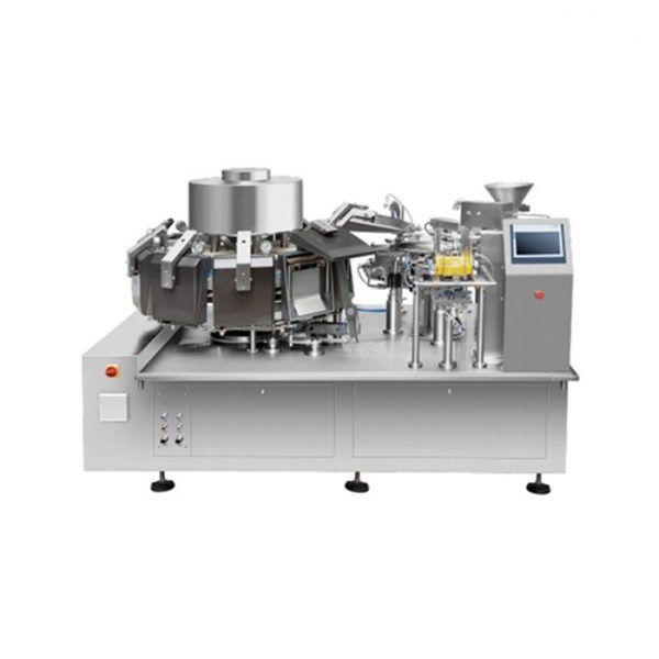

Автоматическую линию для вакуумной упаковки продукции MRZK10-280
Обновлено 30.10.2024 967510
Роторная вакуумная упаковочная машина:
  • Модель: MRZK10-280
  • Количество рабочих станций поворотного стола: 8 шт
  • Количество вакуумных камер: 10 шт
  • Функции станций: Подача пакета, печать даты, открывание паке-та, заполнение пакета рыбой, заполнение пакета соусом, пустая (резерв), пустая (резерв), транспортировка к вакуумной камере
  • Производительность: 10 - 50 уп/мин (зависит от продукта)
  • Тип упаковки: 4-х шовные пакеты, 3-х шовные пакеты, пакеты с зип-локом, бумажные пакеты и т.д.
  • Размеры упаковки:
  • Ширина:  170 - 280 мм
  • Высота: 150 - 450 мм
  • Объём фасовки: 20 – 2 000 г
  • Потребность в сжатом воздухе: 0,8 м³/мин
  • Материал изготовления: Нержавеющая сталь 304
  • Конвейер для выхода готовой продукции: В комплекте
  • Мощность упаковочной машины: 16 кВт
  • Электропитание:  220 В / 380 В, 3 фазы, 50 - 60 Гц
  • Габаритные размеры:  3 000 х 2 450 х 1 600 мм
  • Общий вес:  ~ 3 500 кг
Жидкостный насос:
  • Производительность: 10 – 35 раз/мин
  • Объём фасовки: 10 – 500 мл
  • Точность фасовки: ± 1%
  • Давление воздуха: 0,6 МПа
  • Мощность: 20 Вт
  • Материал изготовления: Нержавеющая сталь 316
  • Электропитание: 220 В, 50 – 60 Гц
  • Вес: ~ 50 кг
Машина для взвешивания, печати и этикетировки:
  • Диапазон взвешивания: 1 кг
  • Точность взвешивания: ± 0,5 – 1 г
  • Размер конвейерной ленты для взвешивания: 350 х 220 мм
  • Ширина всей конвейерной ленты: 220 мм
  • Скорость печати: До 300 мм/сек
  • Разрешение печати: 305 dpi
  • Режим печати: Термопечать, прямая
  • Версии штрих-кода: EAN13, CODE128, CODE39, ITF, QR-CODE
  • Скорость нанесения этикетки: До 45 м/мин
  • Внутренний диаметр рулона с этикетками: 38 мм / 76 мм
  • Внешний диаметр рулона с этикетками: До 250 мм
  • Размеры этикетки: 30 х 30 – 100 х 100 мм
  • Допустимая температура окружающей среды: -10 С° ~ +40 С°
  • Допустимая влажность: 35 – 85 % (без конденсации)
  • Габаритные размеры конвейера: 1 630 х 820 х 780 мм
  • Вес:  ~ 150 кг
