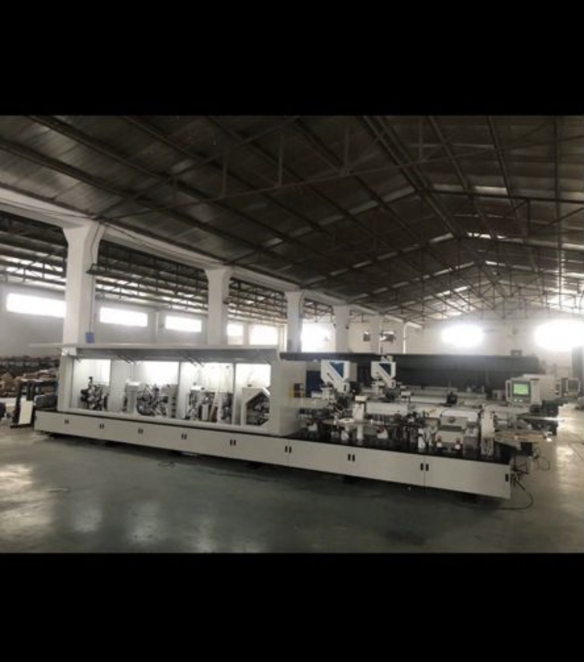

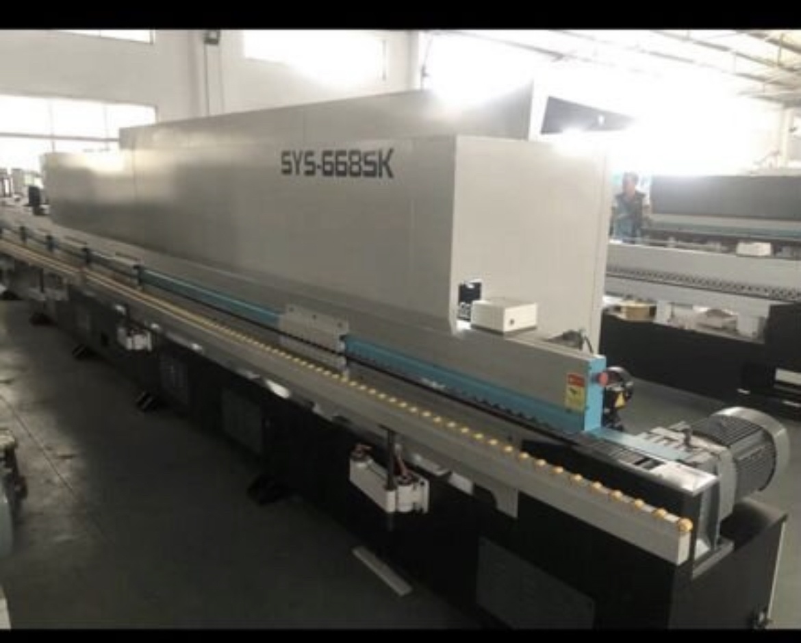

Сверхмощно автоматический высокоскоростной кромко-облицовочный станок Модель SYS-688SK-200 PUR с двухцветным
PUR клеем.
Технические параметры:
1. Модель SYS-688SK + PUR клей
2. Напряжение питания 380 В/50 Гц
3. Рабочее давление 0,6-0,8 МПА
4. Общая мощность 23 Квт
5. Скорость подачи 16/10/24м/мин
6. Толщина обрабатываемой панели от 12 до 55 мм.
7. Минимальная длина заготовки 80 мм
8. Минимальная ширина заготовки 40 мм
9. Толщина кромочный ленты 0,4-3 мм.
10. Масса станка 4800 кг
11. Габаритные размеры 9600*850*1530 мм
Описание станка:

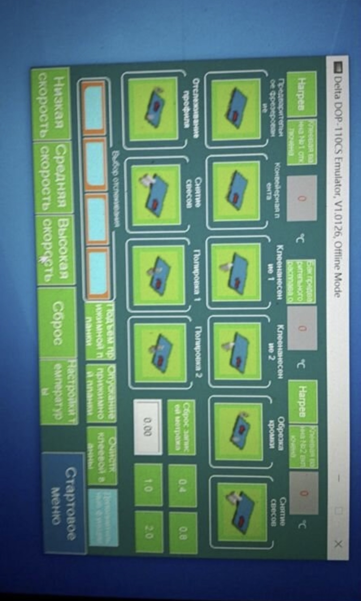

1. Сенсорный экран 14 дюймов промышленный Дельтарусский/английский язык
2. Синхронные отслеживающие заготовки электромагнитным клапаном, включает себя контроль толщины заготовки, расстояние между деталями и аварийную установку
3. Механизм подьема опускания прижимной траверсы оснащен электроприводом (перенастройка под толщины заготовки с экрана)
4. Узел распыления разделительной жидкости (адгезионной)
5. Узел прифуговки: предназначен для устранения дефектов раскроя (микро-сколов, ступеньки подрезной пилы) гарантирует перпендикулярную и прямолинейную геометрию поверхности торца детали,укомплектован двумя высокочастотными двигателями высотой 60 мм диаметр 125 мм
6. Автоматическая подача разделяющей и очищающей жидкости: исключает налипание клея на поверхность панели (детали)
7. Автоматическая система смазки всех узлов станка
8. Лампа для предварительного нагрева торца заготовки: укомплектован инфракрасной лампой с рабочей температурой около 300 градусов для лучшей адгезии
9. Пресс группа состоит из 5 основных и 1 вспомогательного ролика разного диаметра, давление на пресс группу производится с помощью пневматики, ролики оснащены механизмом очистки излишек клея (скребок)
10. Система автоматической подачи гранулированного клея
11. 2 быстросьемные клеевые ванны (EVA, PUR)
12. Узел фрезерования свесов черновой: предназначен для чернового фрезерования верхнего и нижнего свеса кромочного материала, оснащен 2 мощными двигателями с прямыми фрезами
13. Узел фрезерования свесов чистовой: для чистого фрезерования верхнего и нижнего свеса кромочного материала
14. Высокоскоростной 4-х моторный узел контурной обработки (раунд с максимальной скоростью обработки до 24 м/мин с выбором 4 видов контура обработки)
15. Узел радиусного циклевания 2 штуки, предназначен для удаления микроволны на обрабатываемой радиусной поверхности кромки кромочного материла после узлов фрезерования, с функцией пневмонастройки и дополнительно укомплектован счетчиком точной настройки, оснащен 2-я квадратными ножами
16. Пневмоотрыватель стружки: в автоматическом режиме отрывает длинную стружку оставшуюся после узла радиусной циклевки
17. Узел плоского циклевания: предназначен для идеальной финишной обработки поверхности заготовки по плоскости, удаляет остатки клея и микросвесы кромки по плоскости
18. Новая модефикация копиров на узле фрезерования свесов и циклевочном узле
19. 2-й циклевочный узел с автоматической пневмоперенастройкой (дополнительно укомплектован счетчиком точной настройки)
20. Узел подачи очищающей жидкости
21. Полировочный узел с пневмоходом
22. Станок дополнительно укомплектован 2-х цветной PUR станцией с хранением PUR клея.
23. Управление станком осуществляется в автоматическом режиме с помощью экрана touchscreen
24. Автоматическая перенастройка с ПУ на 4 вида кромки
25. Станок оснащен электрокомпонентами ведущих мировых брендов, что обеспечивает высокое качество и универсальность
26. Все неисправности данного станка отображаются на экране
27. Станок оборудован системой аспирации на основных узлах которая эффективно убирает стружку из зоны обработки
28. Станок оснащен мощным двигателем с редуктором, обеспечивающий плавную и равномерную подачу тяжелых и длинных заготовок
29. В комплект данного станка входит винтовой компрессор с ресивером 500 л. 7,5 кВт
30. Аспирация 5,5 кВт с двумя мешками
31. Винтовой компрессор 7,5 кВт с ресивером 1000 л. и осушитель
32. Комплектующие к станку: ножи, фрезы, прижимные ролики.
