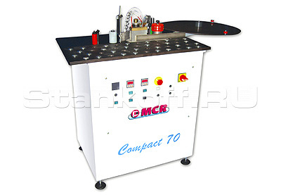

Универсальный кромкооблицовочный станок Compact 70 предназначен для облицовывания прямолинейных и радиусных кромок, меламиновыми, ПВХ, АБС материалами и шпоном. Возможность наклеивания шпона, меламина, ПВХ пленки, без предварительно нанесенного клея. Обработка прямых и криволинейных кромок. Предварительная обрезка кромочного материала с помощью педали. 2 терморегулятора: в клеевом бочке и на клеенаносящем ролике. Инвертер регулировки скорости. Опорный рольганг для больших заготовок. Механический дозатор клея.
| Высота кромочного материала, мм | 10-70 |
| Толщина кромочного материала в бобинах | 0,4-3 |
| Толщина кромочного из массива, мм | 0,4-4 |
| Размер рабочей поверхности, мм | 900х750 |
| Скорость подачи, м/мин | 5 (инвертер скорости подачи опция) |
| Мин. внутренний радиус детали, мм | 20 |
| 1 ролик нанесения клея на кромочный материал высотой, мм | 60 |
| Стандартный суппорт для кромки диаметром, мм | 500 |
| Ножницы для кромки толщиной, мм | до 3 |
| Управление отрезанием кромки | педаль |
| Клеевая ванна, л | 1,5 |
| Время нагрева ванны, мин | 12 |
| Два терморегулятора | 1 в клеевом баке +1 на клеевом ролике |
| Электронное управление температурой с цифровым термометром, град | 130/200 |
| Рабочее давление, атм | 7-8 |
| Мощность электродвигателя | 3 лс (2,2 кВт) 380 V |
| Вес нетто, кг | 200 |
