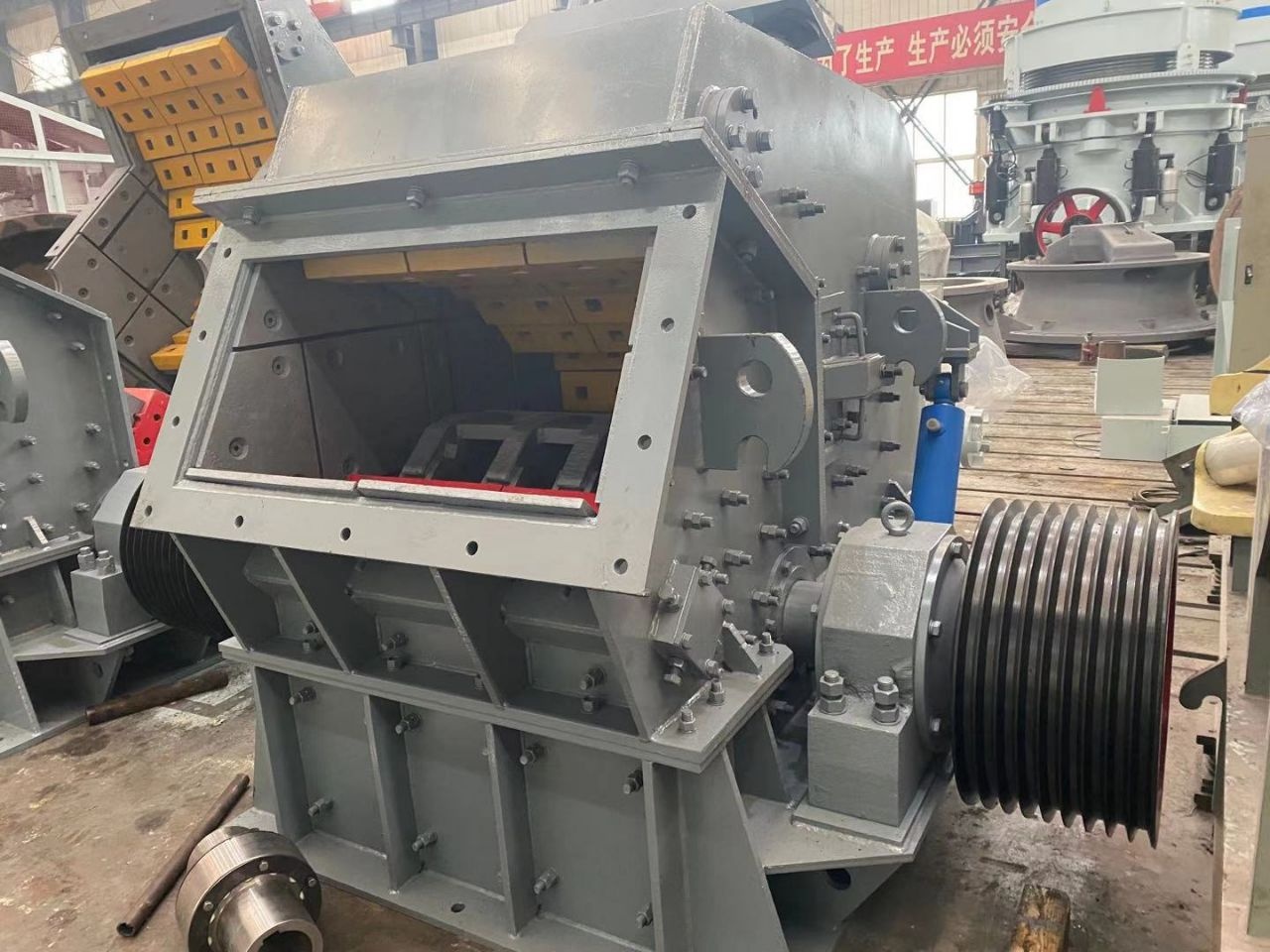

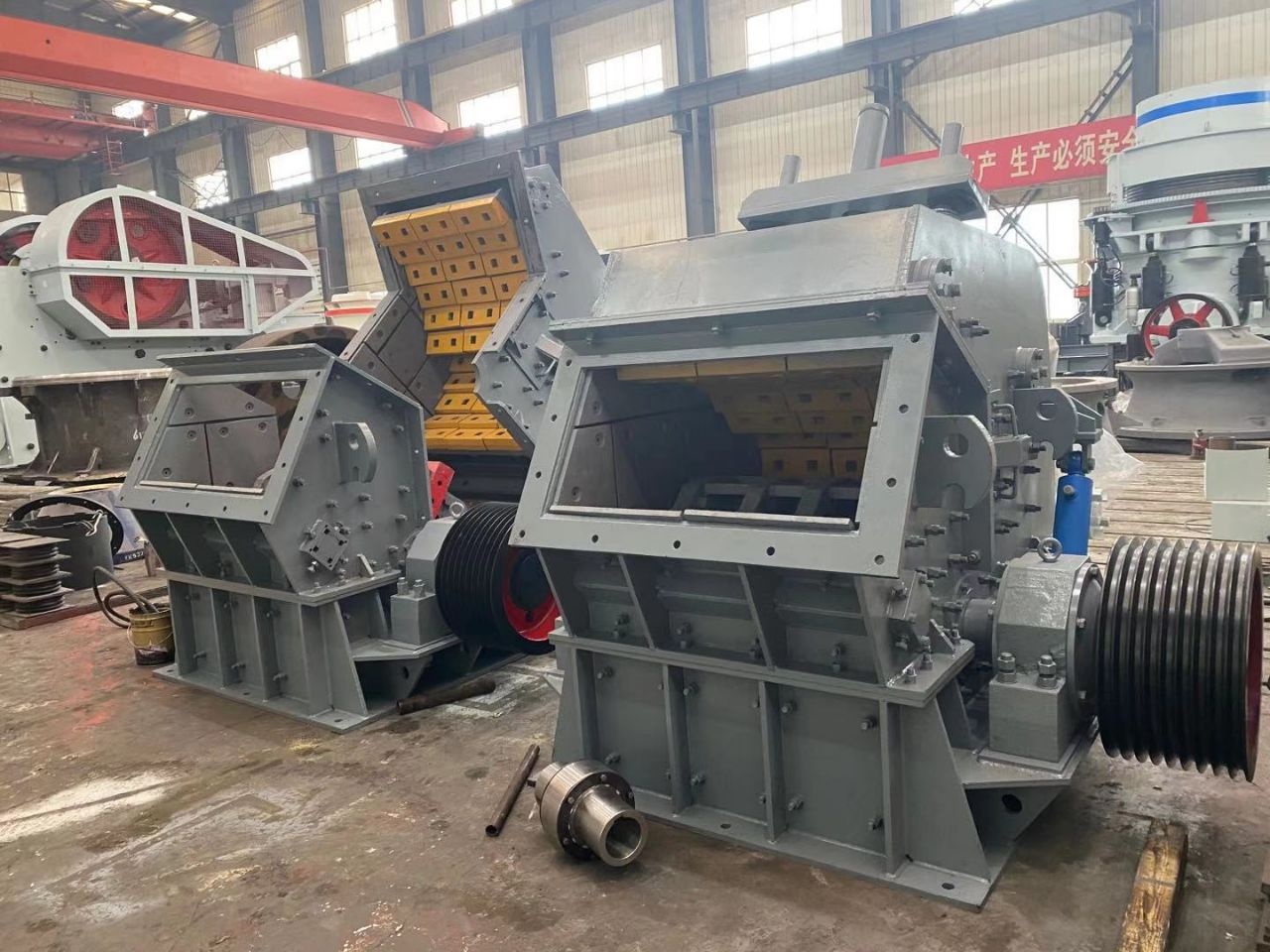

роторная дробилка ДР-150
Обновлено 29.10.2024 967614
Современная Роторная дробилка серии ДР, способна перерабатывать особо прочные породы. Прежде всего для таких дробилок, во-первых характерны кубовидность продукта дробления; во-вторых внушительная производительность; в — третьих высокая степень дробления (8-15); в -четвертых избирательность дробления, а также простота конструкции.
С другой стороны, роторные дробилки имеют крайне широкий диапазон настроек и режимов дробления, в результате это позволяет им решать различные задачи: от первичного дробления мягких и средней крепости пород до кубизации узких фракций лещадного продукта дробления.

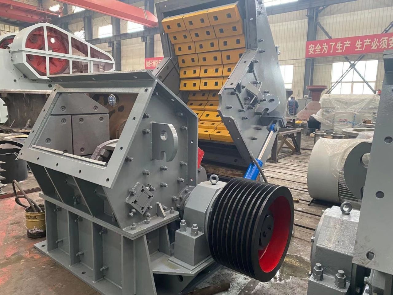

Современные роторные дробилки серии ДР, с горизонтальным валом, это:
  • массивный ротор (накапливает больше энергии, что позволяет эффективно дробить, помимо других, породы высокой степени крепости)
  • реверсивные била (форма и способ крепления бил в роторе позволяет переворачивать их до четырех раз, в результате в работе задействованы все четыре острые кромки и тело била изнашивается максимально)
  • удобная и простая система крепления бил (безусловно ускоряет замену)
  • три отражательные плиты с широким диапазоном регулировки зазоров (упрощает настройку режима дробления)
  • отражательные плиты с наборной сменной футеровкой (позволяет менять лишь износившуюся часть)
  • била из материалов с различной металлургией: Марганцевая сталь(сталь Гадфильда); Хромистый чугун; Композит с керамикой ( позволяет подобрать оптимальный вариант для дробимых пород, включая высокоабразивные)
  • гидравлическое открывание корпуса дробилки и настройка положения отражательных плит (в результате, ускоряет настройку и  замену расходников)
Роторная дробилка ДР-150 — безусловно создана для дробления пород высокой степени крепости. Роторная дробилка подтвердила свое назначение, прежде всего, производя кубовидный щебень 1-ой категории с маркой по прочности М1400-1600, в результате сохраняя конкурентную себестоимость продукта.
