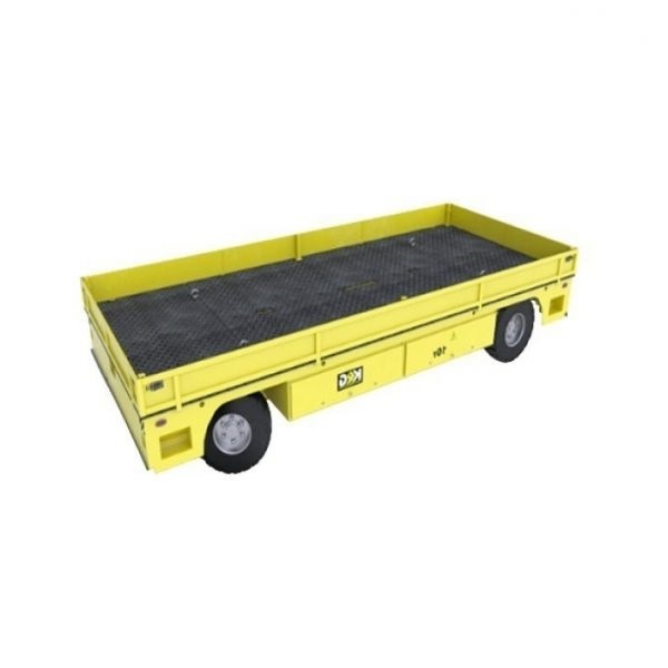

Самоходную безрельсовую тележку BWP-10T
Обновлено 31.10.2024 967865
  • Модель:  BWP-10T
  • Грузоподъёмность: 10 000 кг
  • Режим работы: с помощью пульта дистанционного управления
  • Рабочая скорость:  0-25 м / мин скорость можно регулировать бесступенчатым регулированием скорости
  • Система рулевого управления:  гидравлическая ось рулевого управления вперед, назад, влево, вправо
  • Шины из цельной резины:  φ575 с 4 внутренними стальными кольцами, подобранные по давлению
  • Мощность двигателя:  3 кВт (двигатель постоянного тока)
  • Редуктор: GM-90
  • Тип батареи: Литиевая аккумуляторная батарея 48 В, тяговая литиевая батарея 250A
  • Зарядное устройство: в комплекте
  • Время зарядки:  около 5 часов
  • Время работы: 4-5 часов непрерывной работы
  • Основные электрические компоненты: PW-20 (Schneider) 48 В постоянного тока
  • Система оповещения: Встроенная звуковая и световая сигнализация для напоминания проходящим пешеходам
  • Индикатор заряда батареи: Светодиодный цифровой дисплей, автоматический сигнал тревоги, когда уровень заряда батареи ниже стандартного
  • Радиус действия пульта дистанционного управления: 50 метров
  • Минимальный дорожный просвет: ≤150 мм
  • Балансирная балка:  механически предотвращает появление неровностей на поверхности
  • Угол подъема:  ±5°
  • Требования к основанию: Цементный или эпоксидный пол
  • Тип бортиков: съемные
  • Габаритные размеры: 6000 х 2400 х 800 мм
  • Вес: 3000 кг
