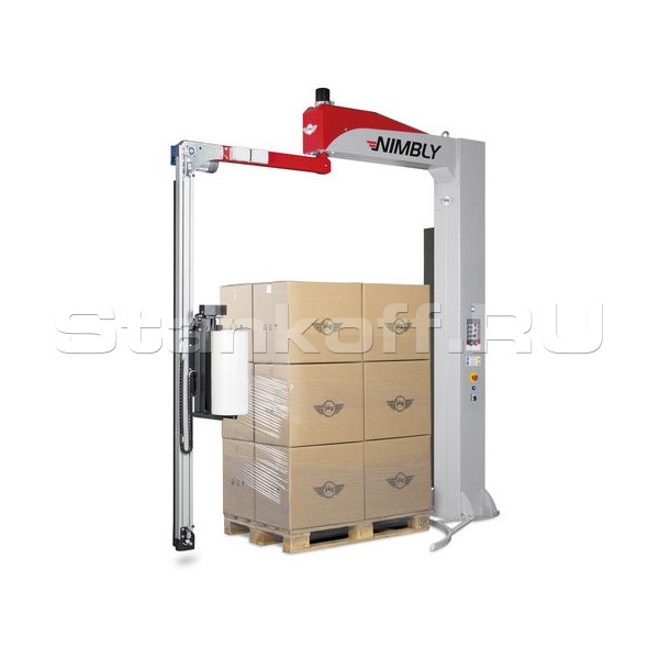

Это базовая модель в линейки паллетообмотчиков с вращающейся рукой. Доступна с кареткой MB с фрикционным тормозом. Сила натяжения регулируется на каретке механически. Каретка оснащена датчиком безопасности. Паллеты позиционируются по центру машины, оператор закрепляет пленку за паллет и запускает цикл обмотки. В конце цикла оператор обрывает пленку (доступна опция автоматического обрезания пленки) и увозит готовый паллет.
Преимущество данной модели в том, что груз находится на земле, а каретка вращается вокруг паллеты, обматывая груз. Данная модель может быть полезным решением, если паллеты необходимо устанавливать самоходными платформенными тележками, в случае высокого и неустойчивого груза, или при использовании платформенных весов.
Система оснащена фотодатчиком для автоматического определения высоты груза. Управление вращением осуществляется инвертором, обеспечивающим плавное начало и окончание цикла. Скорость подъёма и опускания каретки регулируется независимым инвертором. Предусмотрена звуковая сигнализация начала и завершения цикла, а также остановка в фазе. Машина оборудована кнопками аварийного останова, сброса и перезагрузки, выполненными в соответствии с требованиями CE. На каретке с плёнкой установлен защитный бампер для повышения безопасности работы.Циклы упаковки
