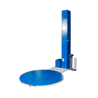

Паллетоупаковщик HL-1500E оснащен механическим натяжением, что позволяет работать с разными вариациями стрйч-плёнки. Рампа приобретается отдельно.
Модель разработана как доступное решение для автоматизации упаковки и при этом сохраняет весь необходимый функционал: автоматический цикл обмотки, настройку скорости и равномерную подачу пленки. Качественная обмотка стрейч-пленкой надежно фиксирует груз на паллете, защищает его от повреждений при перевозке и помогает оптимизировать расход упаковочного материала.
Область применения
Доступная стоимость делает оборудование подходящим решением для складов и производств, где важно повысить производительность без значительных затрат. Паллетоупаковщики автоматизируют упаковку паллет, ускоряют работу, снижают нагрузку на персонал и расход стрейч-пленки. Равномерная обмотка надежно фиксирует груз и защищает его от повреждений при перевозке.
Преимущества
- Русифицированная сенсорная панель управления с отображением основных параметров работы;
- Ручной, полуавтоматический и автоматический режимы упаковки;
- Автоматическое определение высоты груза с помощью фотодатчика или по заданному времени подъема каретки;
- Два двигателя: для вращения платформы и подъема каретки;
- Раздельная настройка количества слоев пленки в верхней и нижней части паллеты;
- Регулировка фотодатчика для дополнительной обмотки верхней части груза;
- Плавный запуск, остановка и точное позиционирование платформы после завершения цикла;
- Надежный цепной привод вращения платформы и перемещения каретки;
- Система безопасности с аварийным выключателем и датчиком экстренной остановки каретки;
- Технические отверстия для удобного перемещения оборудования внутри цеха.
