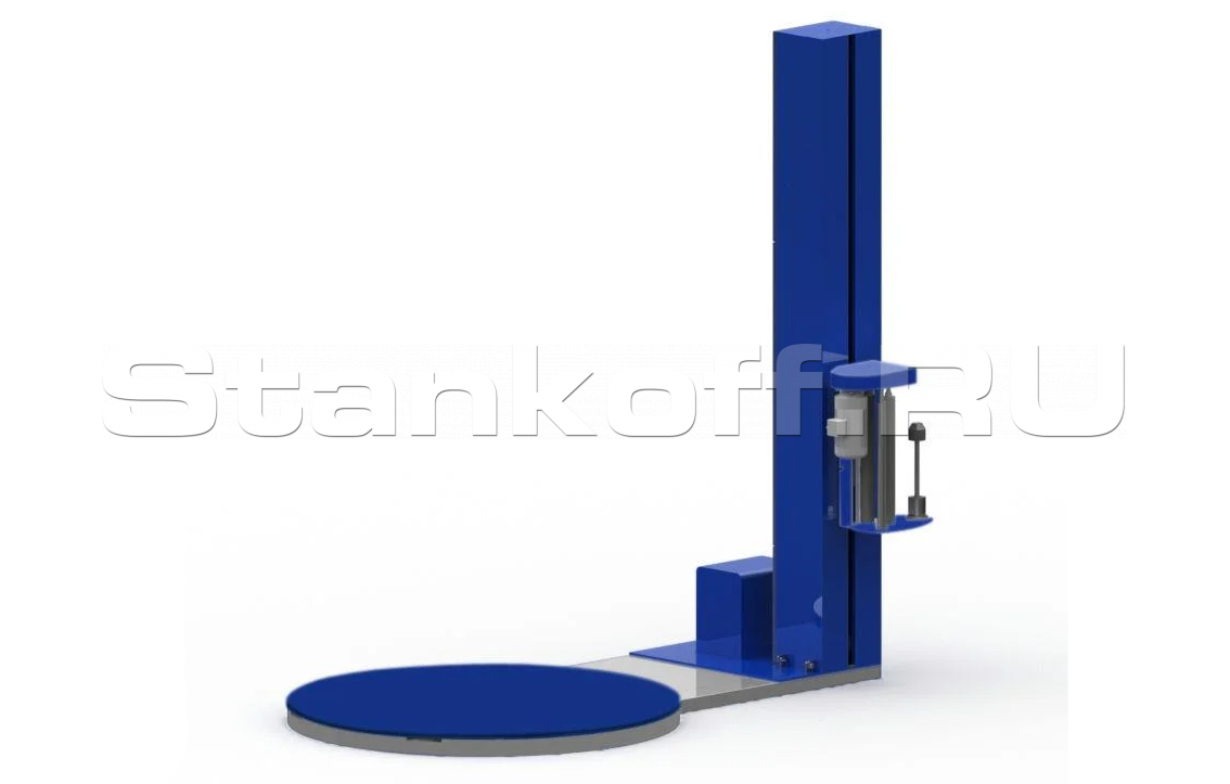

Паллетоупаковщик HL-1650Епредставляет собой аналог модели HL-1500Е, но в отличие от нее, обладает увеличенным поворотным столом диаметром 1650 мм.
Аппарат предназначен для упаковки в стрейч-пленку LLDPE различных товаров (грузов) на паллетах (евро-поддонах). Размер упаковки 600-1200 или 500-1100 мм (ДхШ). Высота обмотки – до 2400 мм. Максимально допустимая нагрузка на стол – 2000 кг.
Паллетоупаковщик оснащен тремя двигателями – поворотным, подъемным и держателя пленки.
Защищенный электрошкаф предотвращает попадание внутрь пыли и влаги. Качество и безопасность полностью соответствует европейским стандартам.
В моделях серии HL-Е производитель обновил дизайн держателя пленки для достижения оптимального натяжения. Новая конструкция поворотного стола обеспечила снижение уровня шума и упростила работу оператора.
Современная система управления позволяет оператору выбрать оптимальный режим обмотки с учетом особенностей груза. Информативный сенсорный экран на русском языке отображает все текущие параметры работы.
Необходимое количество слоев обмотки останавливается с помощью фотоэлектрического выключателя, который автоматически определяет высоту поддона. Имеется датчик приближения. Скорость упаковки и частота вращения поворотного стола регулируются оператором.
Поворотный стол приводится в движение ремнем с точным позиционированием.
Каркас держателя пленки – цельный, что обеспечивает его долговечность, прочность и надежность.
Особенности
- обновленный дизайн держателя пленки – обеспечит оптимальное натяжение и распределение пленки в процессе обмотки. Каркас держателя – цельный, что гарантирует не только высокое качество обмотки, но и долговечность самого оборудования;
- точное позиционирование обмотки, возможность дополнительной защиты отдельных участков за счет системы встроенных датчиков (фотодатчик определения высоты поддона, датчик приближения и пр.);
- высокий уровень защиты и безопасности – электрошкаф имеет высокий класс пыле- и влагозащиты, при необходимости аппарат можно отключить нажатием одного аварийного выключателя;
- специальная конструкция рабочего стола – снижает уровень шума и упрощает работу оператора. Для приведения стола в движение используется ремень с точным позиционированием;
- современная система управления с удобным экраном на русском языке– позволяет установить наиболее подходящий режим обмотки для конкретного груза;
- регулируемая скорость вращения поворотного стола.
| Напряжение, В | 220 |
| Мощность, кВт | 1 |
| Максимальная высота груза, мм | 2400 |
| Максимальная грузоподъемность, кг | 2000 |
| Диаметр платформы, мм | 1650 |
| Высота поворотной платформы, мм | 80 |
| Натяжение пленки | механическое |
| Вес аппарата, кг | 475 |
| Вес в упаковке,кг | 625 |
