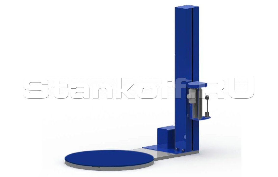

Паллетоупаковщик HL-1500Е представляет собой одну из наиболее популярных моделей данного оборудования в линейке Hualian. Диаметр поворотного стола – 1500 мм. Высота обмотки – до 2400 мм.
Основные сферы применения – упаковка товаров и грузов, размещенных на евро-поддонах, в защитную стрейч-пленку. Паллетоупаковщик позволяет максимально ускорить и упростить данный процесс. Кроме того, современная электронная система управления поможет выбрать оптимальные настройки упаковки для конкретного товара с учетом его специфики, габаритов, требуемой степени защиты и т.п.
Особенности
- информативный русифицированный дисплей, где вносятся необходимые параметры работы;
- автоматическое определение высоты поддона при помощи встроенного фотоэлектрического выключателя, также имеется датчик приближения;
- скорость вращения стола – регулируемая, настраивается оператором;
- возможность задать режим дополнительной обмотки определенных зон для повышения защиты товара;
- минимальный уровень шума за счет особой конструкции поворотного стола. Для приведения стола в движение использован ремень с точным позиционированием;
- высокий уровень безопасности, имеется аварийный выключатель для немедленной остановки.
Держатель выполнен в обновленном улучшенном дизайне. Его форма обеспечивает наилучшее натяжение пленки. Специальная система контроля натяжения позволяет равномерно распределить пленку во время обмотки.
Электрический шкаф вынесен отдельно и имеет высокий уровень влаго- и пылезащиты. В целом качество и безопасность аппарата отвечают всем установленным нормам ЕС, РФ и регламентам Таможенного союза.
