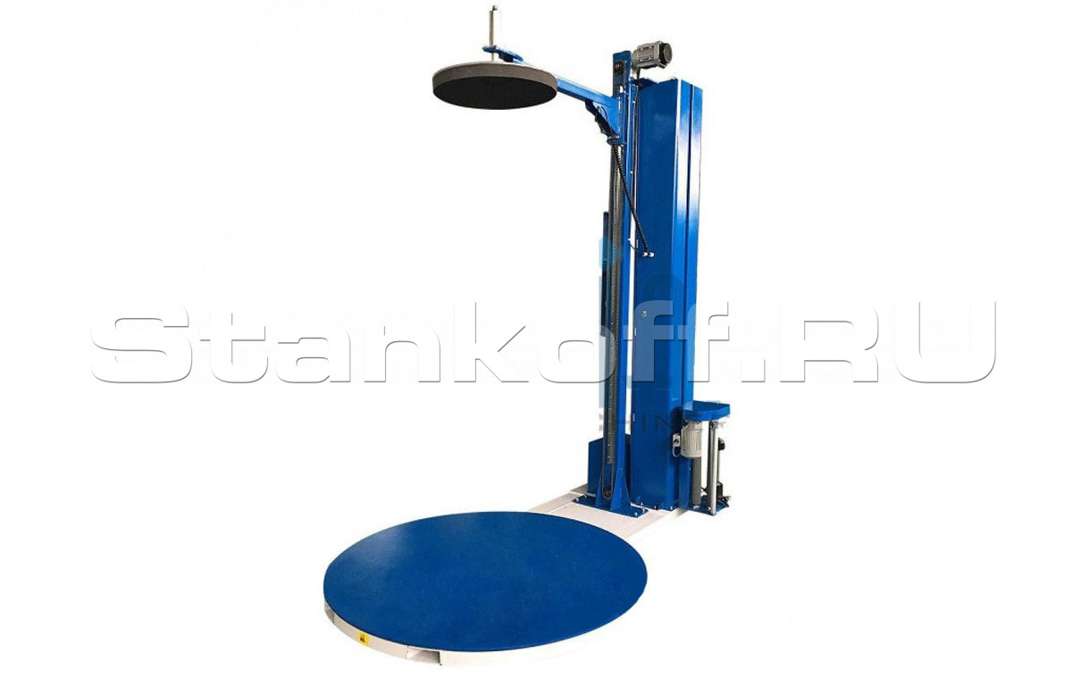

HL-1500EP– еще один представитель серии паллетоупаковщиков с механическим натяжением, оснащенный прижимным устройством. Оснащен поворотным столом диаметром 1500 мм.
Назначение аппарата – упаковка товаров и грузов, расположенных на паллетах (европоддонах) в стрейч-пленку. Высота обмотки – до 2400 мм. Максимально допустимый вес груза – 2000 кг.
Модель оборудована прижимным устройством для качественной обмотки грузов с недостаточным весом и устойчивостью на паллетах.
Паллетоупаковщик оснащен тремя двигателями – поворотным, подъемным и держателя пленки.
Поддон с готовой продукцией устанавливается на вращающейся платформе, пленка крепится внизу поддона. Стол приводится в движение, каретка перемещается вверх и вниз по заданной программе и оборачивает груз пленкой. Скорость вращения стола и перемещения каретки регулируется оператором. Инновационная функция «Point-and-click» позволяет установить оптимальные параметры обмотки для грузов различного веса и габаритов.
Как и все модели серии, паллетоупаковщик оснащен держателем обновленного дизайна, с цельным каркасом. Новая конструкция поворотного стола обеспечивает низкий уровень шума и делает работу оператора более простой и удобной.
