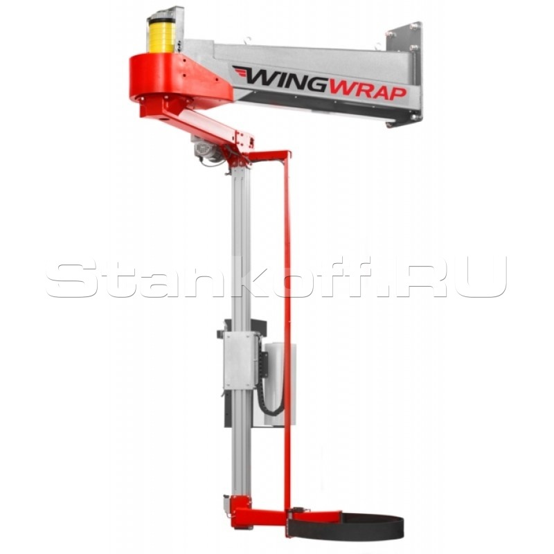

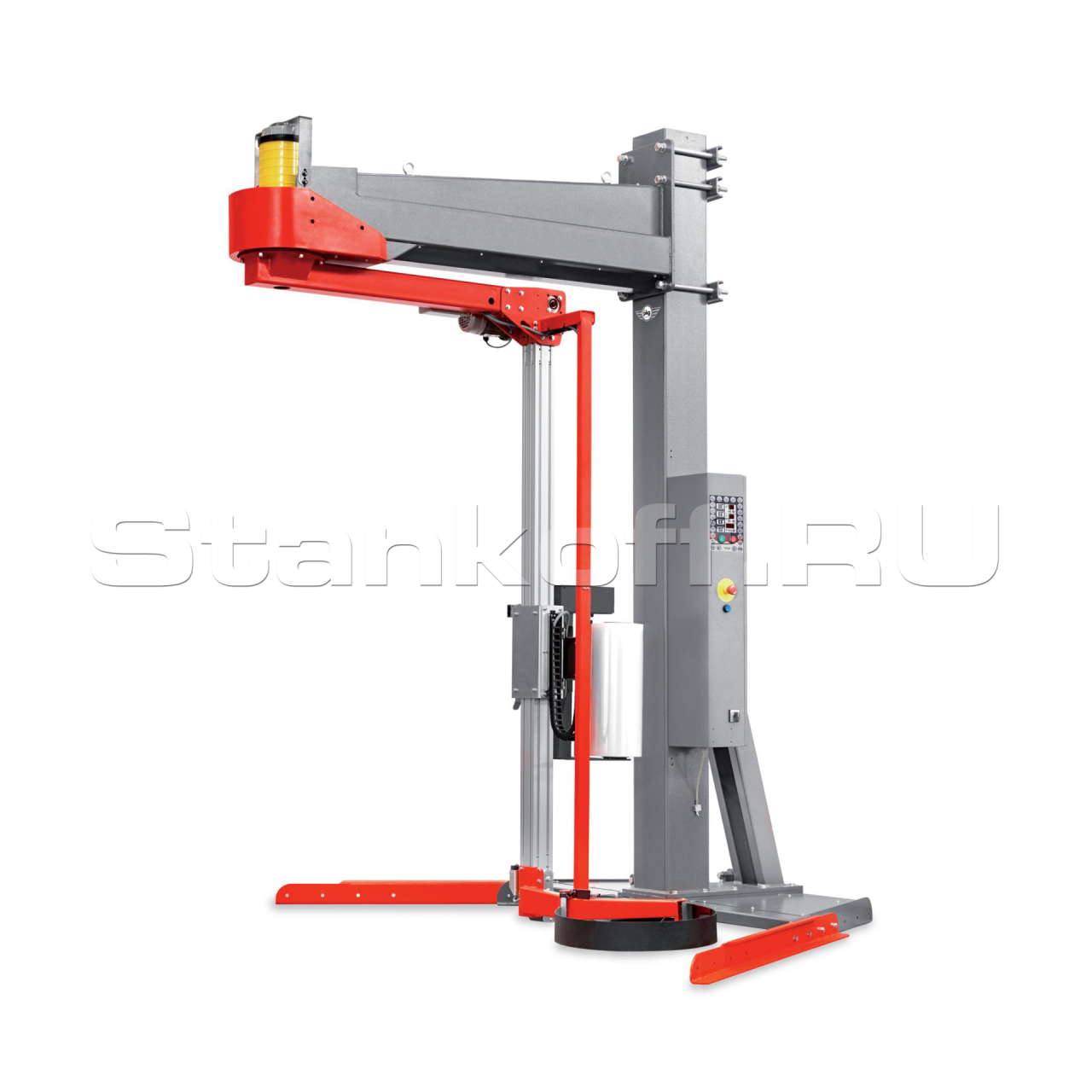

Паллетоупаковщик с вращающейся рукой WingWrap-2200
Рекомендуем предложения
Паллетоупаковщик с вращающейся рукой WingWrap-2200 предназначен для упаковки продукции на поддонах в стретч-плёнку и оснащён опцией ZEPHYR — системой поддува воздуха для автоматической подачи и обрезки плёнки. Модель укомплектована кареткой MPS2 с двумя приводами и плавной регулировкой предварительного растяжения плёнки с панели оператора в диапазоне 120–400 %, с электронным контролем натяжения на углах и системой быстрой замены рулона с защитой оператора.
Определение высоты груза выполняется фотодатчиком. Плавное начало и окончание вращения обеспечивается частотным преобразователем. Скорость подъёма и спуска каретки регулируется независимым частотным преобразователем. Предусмотрены звуковой сигнал начала и окончания цикла, остановка в фазе, кнопки аварийного останова, сброса и перезагрузки, соответствующие требованиям CE. На каретке с рулоном установлен защитный бампер.
Конструкция оснащена противовесом, позволяющим устанавливать машину сбоку без крепления к полу, и выполнена под конвейер высотой 500 мм от уровня пола.Циклы на панели управления
- Цикл вверх и вниз;
- Цикл только вверх или только вниз;
- Цикл с прокладкой листа;
- Витки усиления ручным управлением.
Регулируемые параметры на панели управления
- Скорость вращения руки;
- Скорость подъема каретки;
- Скорость спуска каретки;
- Количество витков внизу груза на паллете;
- Количество витков вверху груза на паллете;
- Задержка фотодатчика;
- Кнопки для ручного управления.
| Высота обмотки (включая паллет от конвейера высотой от пола 500 мм), мм | 2200 |
| Максимальные габариты паллет, мм | 1200x1200 |
| Максимальная скорость вращения, об/мин | 12 |
| Электрическое подключение, фаза | 1 Ф + З + Н |
| Напряжение, В | 220 |
| Частота, Гц | 50 |
| Установленная мощность, кВт | 1,5 |
| Память рабочих циклов обмотки, цикл | 99 |
| Противовес | Есть |
