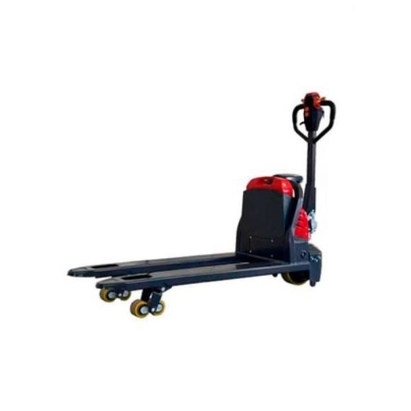

Электрическую тележку SL15L3
Обновлено 31.10.2024 967869
  • Модель:  SL15L3
  • Грузоподъемность Q: 1 500 кг
  • Центр нагрузки c: 600 мм
  • Передний свес x: 944 мм
  • Колесная база y:  1243 мм
  • Тип шины: полиуретановая
  • Размер ведущего колеса: Φ×w Φ210 × 70 мм
  • Размер опорного колеса: Φ×w Φ80 × 60 мм
  • Количество колес, переднее колесо/заднее колесо (x= ведущее колесо): 1 x /4
  • Колесная база, несущая часть b11: 400/535
  • Высота подъема h3: 200 мм
  • Рабочее положение рукоятки, высота мин./макс. h14: 740/1160 мм
  • Минимальная высота вилки h13: 85 мм
  • Длина тележки l1: 1603 мм
  • Длина корпуса тележки l2: 453 мм
  • Ширина тележки b1/ b2: 550/685 мм
  • Размер вилки s/e/l:  50/150/1150 мм
  • Внешняя ширина вилки b5: 550/685 мм
  • Дорожный просвет по центру колесной базы m2: 35 мм
  • Ширина прохода: 1000x1200 поддонов (1200 поперек вил) Ast: 1804 мм
  • Ширина прохода: 800х1200 поддонов (1200 размещаются вдоль вил) Ast: 1854 мм
  • Радиус поворота Wa: 1398 мм
  • Скорость ходьбы при полной загрузке/без нагрузки: 4,2 / 4,5 км / ч
  • Максимальная способность преодолевать подъемы при полной загрузке/без нагрузки: 5 / 10 %
  • Тип тормоза: Электромагнитный
  • Мощность приводного двигателя: 0,75 кВт
  • Мощность подъемного двигателя: 0,8 кВт
  • Тип аккумулятора: литий-ионный
  • Напряжение/емкость аккумулятора: 24/20; 24/30; 24/40; 24/60 В / Ач
  • Вес батареи (± 5%): 6 / 8,2 / 10,2 / 13,2 кг
  • Тип управления приводом: Управление скоростью постоянного тока (DC)
  • Уровень шума: ≤70 дБ(А)
  • Тип рулевого управления: Механическое рулевое управление
  • Зарядное устройство: в комплекте
  • Вес нетто / брутто:  142 / 200 кг
