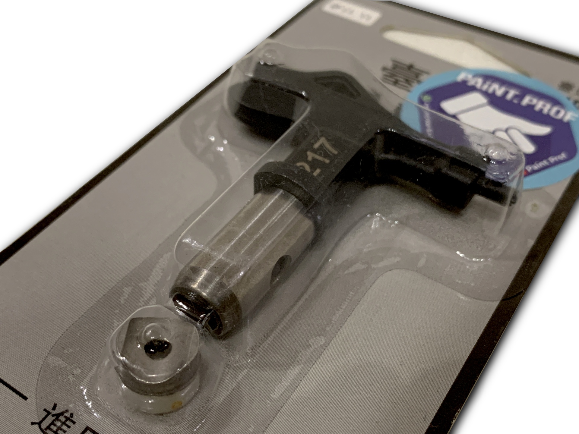

Сопло безвоздушное стандарт
Обновлено 05.11.2024 968423

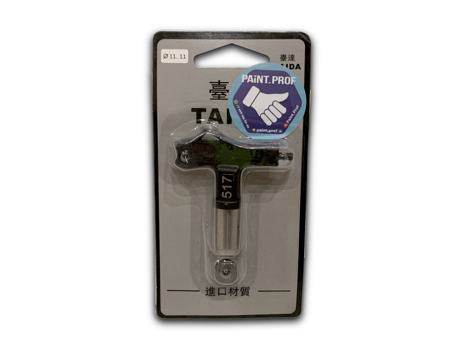

Сопло безвоздушное для окрасочного и шпаклевочного оборудования в ассортименте TAIDA (Китай)
Для работы с данными соплами вам нужен соплодержатель типа TradeTip 2, TradeTip 3.
Он поставляется в комплекте со всеми безвоздушными окрасочными аппарата производства Китай - ASPRO, HYVST, ZITREK, BAOBA, GUTUBAO, SCHTAER, FengKe, YanFeng и другими.

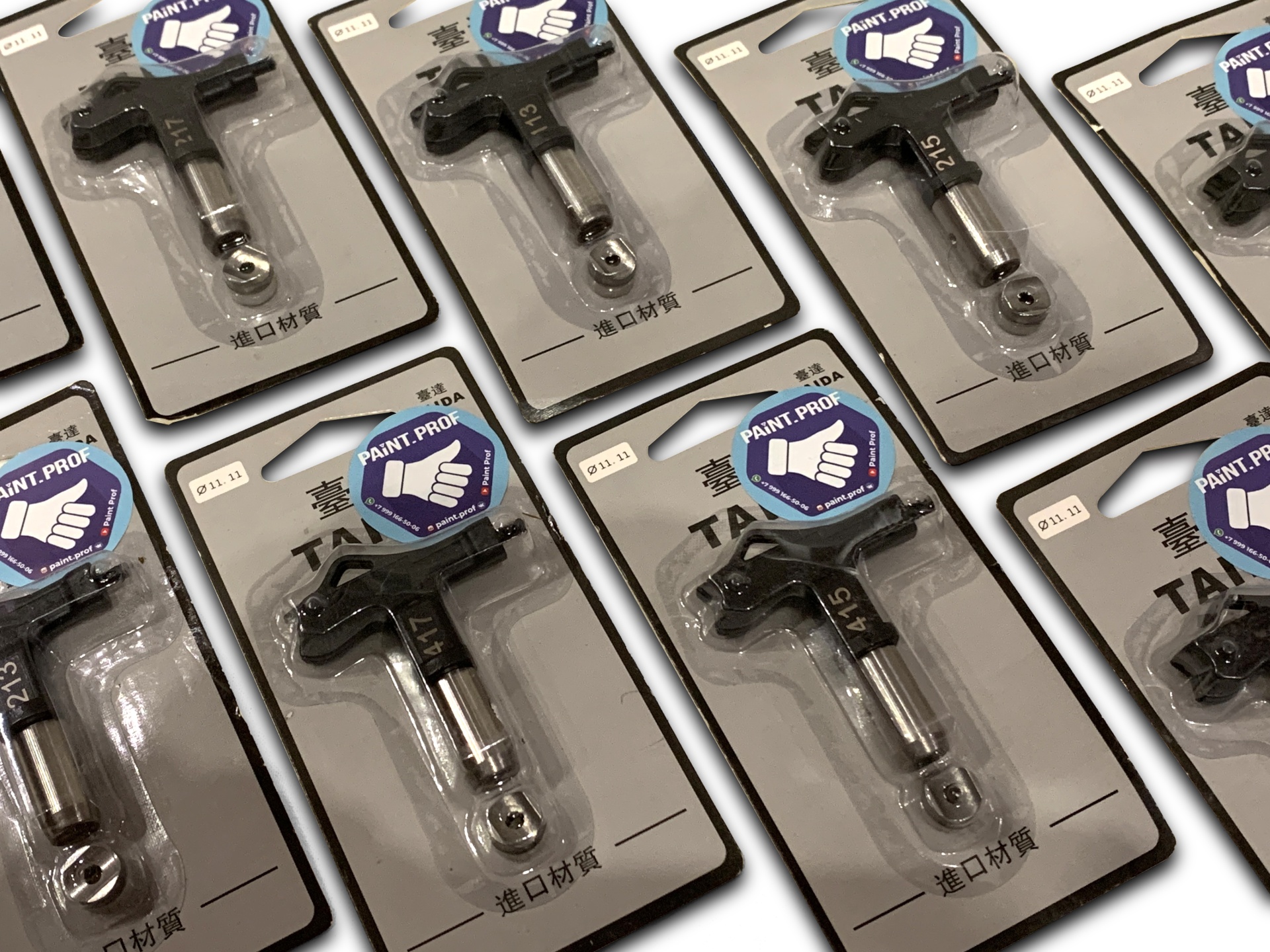

Размеры сопел в продаже (наличие уточняйте)
Факел 5-7 см - 111, 113, 115, 117, 119
Факел 10-12 см - 209, 211, 213, 215, 217, 219, 221, 223, 225, 227
Факел 15-17 см - 311, 313, 315, 317, 319, 321, 331, 333, 335
Факел 20-22 см - 413, 415, 417, 419, 427, 433, 439, 443
Факел 25-27 см - 511, 513, 515, 517, 519, 521, 523, 525, 527, 529, 531, 533, 535, 539, 541, 543
Факел 30-35 см - 615, 617, 621, 623, 627, 629, 631, 633, 635, 655
Сопло реверсивное предназначено для аппаратов безвоздушного распыления с посадкой Tip 2. Применяется для нанесения лакокрасочных материалов на окрашиваемую поверхность. Сопло крепится в соплодержателе.
В случае засора необходимо повернуть сопло на 180 градусов и продуть с помощью краски. Первая цифра в обозначении – угол раскрытия факела в десятках градусов; вторая и третья цифры – диаметр отверстия в тысячных долях дюйма. Угол раскрытия факела отвечает за его ширину, т.е. за ширину отпечатка на окрашиваемой поверхности. Чем больше цифра, тем шире угол раскрытия, соответственно шире отпечаток.
