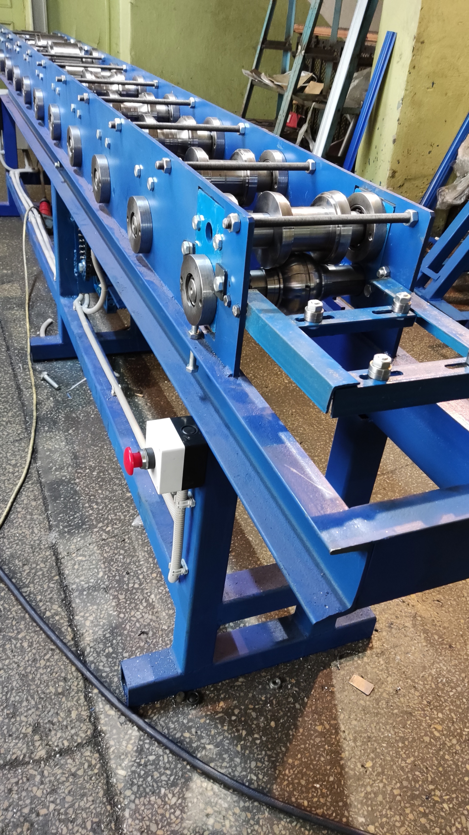

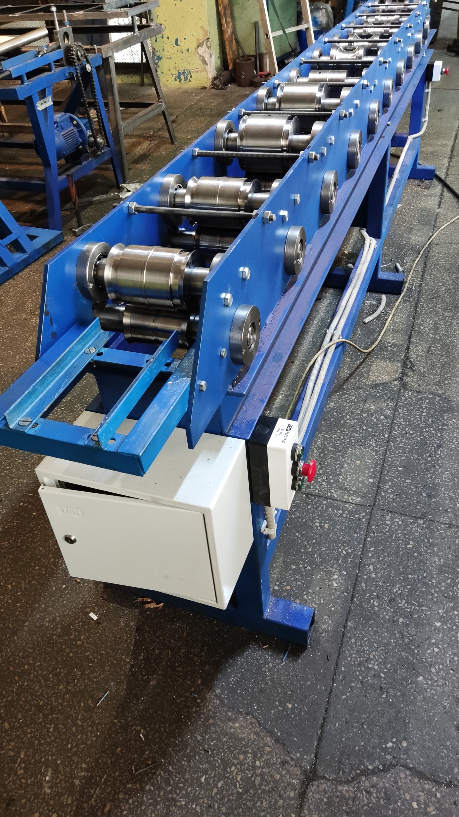

Станок для проката штакетника (два или три профиля)(штрипс 125/156мм).Изготовим станок под заказ в любой комплектации, от одного до трех видов профилей в одном станке.В наличии чертежи на три...
ООО ПрофиСталь (ИП Гадыльшина А.В.)Станок для проката штакетника (на один профили)(штрипс 125 или 156мм).
В наличии чертежи на три профиля для штрипса (заготовка) 125мм: на выходе штакетник 96±3мм (полукруглый профиль) 90±3мм (П-образный профиль) и 90±3мм (М-образный профиль),
и один профиль для штрипса 156мм: на выходе штакетник 118мм (П-образный профиль).
Отличное качество проката, как с пленкой, так и без пленки. При изменений толщины листа (0,35-0,5мм) требуется только настройка геометрии по длине профиля, с этой целью для каждого профиля есть прАвильный ролик.
Есть возможность рассмотреть Ваш вариант профиля (цена изменится).
Станок по производству штакетника от нашей компании обладает рядом преимуществ по сравнению с аналогами, представленными на рынке:
- цена нашего станка доступна для многих, кто только планирует начать производство штакетника.
- гарантийное обслуживание при всех видах оплаты. ГАРАНТИЯ НА ОБОРУДОВАНИЕ 3 ГОДА!!!
- оборудование можно установить в любом цехе, имеющем подключение на 380 или 220 Вольт. Требуемая мощность подключения 2,2 кВт.
- станок не требует дополнительной наладки, специальный монтаж не нужен, после установки можно сразу начинать работать!
- не требуется обучение по работе на станке - процесс изготовления штакетника заключается в том, что оператор подает нарезанный штрипс в прокатный стан и на выходе получает готовую продукцию.
- станок имеет небольшие габариты, что значительно снижает требование к помещению. Габариты станка ДШВ 3300*450*910мм
Описание:
Обрабатываемый материал: Оцинкованная листовая сталь с полимерным покрытием по ГОСТ 14918-80 толщиной 0,35-0,50мм Прокат профиля «евроштакетник» с завальцовкой краев.
Детали:
Количество рисунков профиля - 1 шт. (в наличии три вида профилей на штрипс 125мм, один вид профиля на штрипс 156мм)
Количество клетей - 10 рядов
Длина (с учетом направляющей рамы) - 3300 мм
Длина без направляющей рамы -, 3000 мм
Высота - 910 мм
Напряжение, В 380 (220 –опция, частотный привод + 28000 руб)
Э/двигатель мощность - 1,1 кВт
Направление вращения - Реверсивное
Материал роликов - Сталь 40Х
Производство ООО "ПрофиСталь" ИНН 7448213879 ОГРН 118745603910 (прямые продажи, без посредников.
Возможно проведение расчётов через р.счет ИП или ООО.
