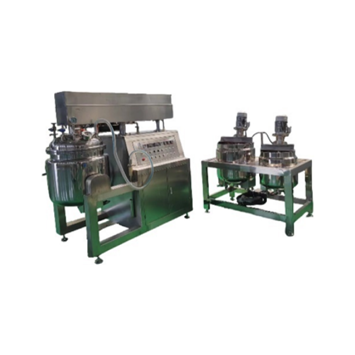

Вакуумный гомогенизирующий эмульгатор COMB-300
Обновлено 11.11.2024 968808
  • Модель: COMB-300
Основной резервуар:
  • Проектный объем: 350 л
  • Рабочий объем: 300 л
  • Внутренняя кастрюля:
  • Материал: SUS316L
  • Толщина стенки: 6 мм
  • Рубашка:
  • Материал: SUS304
  • Толщина стенки: 5 мм
  • Внешняя часть:
  • Материал: SUS304, изоляционный слой пенополиуретана
  • Толщина стенки: 4 мм
  • Полировка внутри стального бона: 300MESH
  • Метод нагрева: Электрический нагрев
  • Трубы электрического нагрева:
  • Спецификация: 20 х 450
  • Количество: 6
  • Мощность: 3000 Вт
  • Скорость перемешивания: 0 - 63 об / мин
  • Частотный преобразователь: Цифровой дисплей
  • Регулировка скорости: Бесступенчатая
  • Мощность перемешивания: 4 кВт
  • Скорость гомогенизации: 0 - 2860 об / мин
  • Мощность гомогенизации: 7, 5 кВт
  • Ход подъема: 900 мм
  • Способ подъема: Гидравлический (Tengfeng)
  • Режим подъема: Подъем шелкового стержня
  • Мощность подъема: 2, 2 кВт
  • Мощность электрического нагрева: 18 кВт
  • Мощность вакуума: 2, 2 кВт (Boshan Junhui)
  • Габаритные размеры (высота подъема): 2300 х 1280 х (2200 - 3340)
Водогрейный котёл:
  • Проектный объем: 300 л
  • Рабочий объем: 250 л
  • Толщина бака (внутри и снаружи): 5, 4, 3 мм
  • Спецификация: 20 х 350
  • Количество: 9
  • Мощность электрического нагрева: 24 кВт
  • Скорость перемешивания: 0 - 2860 об / мин
  • Мощность перемешивания: 2, 2 кВт (Wannan)
Масляный котел:
  • Санитарный клапан: Нержавеющая сталь SUS304
  • Проектный объем: 150 л
  • Рабочий объем: 110 л
  • Толщина бака мм (внутри и снаружи): 4, 3, 3
  • Спецификация: 20*280
  • Количество: 6
  • Мощность: 1500 Вт
  • Мощность перемешивания: 1, 5 кВт (Wannan)
