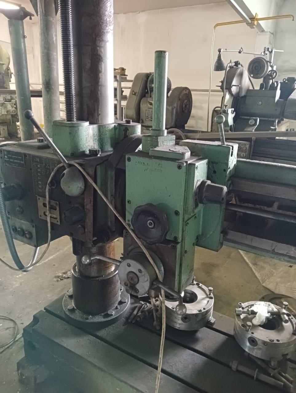

Радиально-сверлильный станок 2К52 (СССР). Рабочее состояние. Станок рассчитан на сверление и расточку отверстий в стальных заготовках, нарезание резьбы и раззенковку. Можно обрабатывать как...
ООО «Лесотехника»Станки модели 2К52-1 являются переносными и обеспечивают обработку отверстий в мелких, средних и крупногабаритных деталях
