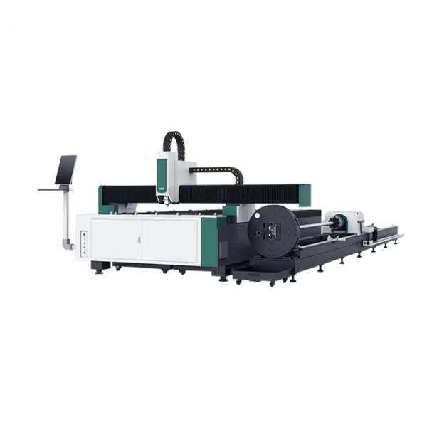

Станок лазерной резки F6015-T6 6000 Вт
Обновлено 15.11.2024 969858
Лазерный источник:
  • Модель:  OR-F6015 6 кВт
  • Длина волны лазерного излучения: 1 060 – 1 080 (± 15) мм
  • Модель источника: Raycus CE (гарантия в России)
  • Тип лазера Иттербиевый волоконный: 6 кВт
  • Режимы излучения / реза: Импульсный, непрерывный
Система движения и позиционирования:
  • Базовый вариант размеров поля обработки: 6 050 x 1 530 мм
  • Точность позиционирования: ± 0,05 мм
  • Точность репозиционирования оси: ± 0,03 мм
  • Максимальное ускорение:  0,8 G
  • Максимальная установленная скорость перемещений Х, Y: 115 м / мин
  • Перемещение по оси Z: 100 мм
  • Максимальная нагрузка рабочего стола: 1 850 / 2 950 кг
  • Модель рельса:
  • По оси Y: 25 мм
  • По оси X: 20 мм
  • По оси Z: 15 мм
  • Размер дисплея: 320 х 560 мм
  • Система управления: CypNest (CYPCUT на русском языке)
  • Шнек: TBI
  • Система поддержания фокуса: Бесконтактная
  • Независимый электрический шкаф управления: Есть
  • Поддон для сбора заготовок: Есть
  • Слой антипригарного огнеупорного материала: Есть
  • Требования к стабилизатору:  35,9 кВт / 50 кВа
  • Электропитание:  380 В, 50 Гц
  • Мощность двигателя:
  • По оси Y: 2 х 1,3 кВт
  • По оси X: 0,85 кВт
  • По оси Z: 0,4 кВт
  • Переключения паллеты: 2 х 1,5 кВт
  • Мощность поддержки:  1,5 – 20 кВт
  • Общий вес станка: 3 500 кг
  • Габаритные размеры:  8 000 х 2 800 х 2 100 мм
Интеллектуальная система управления:
  • Функция блокировки столешницы: Есть
  • Функция автоматической фокусировки лазерной головки: Есть
  • Водяное охлаждение лазерной головки по всему периметру: Есть
  • Функция охлаждения сопла лазерной головы: Есть, 3 – 12 кВт
  • Функция предотвращения столкновений: Есть
  • Вспомогательная функция сигнализации низкого давления газа: Есть
  • Зональная вытяжка: Есть
  • Функция автоматической калибровки сопла: Есть
  • Пульт дистанционного управления: Есть
  • Функция автоматического регулирования давления режущего газа: Есть
  • Wi-Fi беспроводное управление: Есть
  • Функция автоматической смазки: Есть
  • Функция восстановления отработанного масла: Есть
  • Функция сенсорного экрана монитора: Есть
  • Функция автоматической очистки сопла: Есть
Система защиты безопасности:
  • Огнеупорные материалы на станине: Есть
  • Сигнал тревоги при неправильной резке: Есть
  • Сигнализатор низкого давления газа: Есть
  • Аварийный сигнал чиллера: Есть
Оптическая система:
  • Система:
  • 6 – 8 кВт: FSCUT4000E
  • Лазерная головка:
  • 6 – 8 кВт:  BOCI BLT421S
  • Лазерный источник:  Raycus CE
Периферийная система:
  • Вентилятор для удаления пыли: Центробежный вентилятор
  • Мощность вентилятора: 1,5 кВт
  • Количество тележек для приема отходов: 6 групп, 12 шт
  • Формат файла идентификации режущей системы: DXF, LXD, PLT, AI, Gerber и других форматов графических данных, международный стандартный код G, сгенерированный Lantek, cncKad
