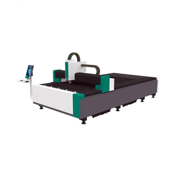

Станок лазерной резки OR-FH Maxphotonics 6 кВт
Обновлено 15.11.2024 969863
Лазерный источник:
  • Модель:  OR-PG6015 6 кВт
  • Длина волны лазерного излучения: 1 060 – 1 080 (± 15) мм
  • Передача луча: Через оптоволокно
  • Тип лазера: Иттербиевый волоконный 6 кВт
  • Режимы излучения / реза: Импульсный, непрерывный
Система движения и позиционирования:
  • Базовый вариант размеров поля обработки: 6 050 x 1 530 мм
  • Точность позиционирования: ±0,03 мм
  • Точность репозиционирования оси: ±0,02 мм
  • Макс. ускорение:  1,5 G
  • Макс. установленная скорость перемещений Х, Y: 120 м / мин
  • Перемещение по оси Z: 375 мм
  • Время смены паллеты: 18 – 30 с
  • Несущая способность: 2 800 кг
  • Модель рельса:
  • По оси Y: 30 мм
  • По оси X: 25 мм
  • По оси Z: 20 мм
  • Размер дисплея: 320х560мм
  • Система управления: CypNest (CYPCUT на русском языке)
  • Винт: TBI
  • Система поддержания фокуса: Бесконтактная
  • Независимый электрический шкаф управления: Есть
  • Поддон для сбора заготовок: Есть
  • Слой антипригарного огнеупорного материала: Есть
  • Электропитание:  380 В, 50 Гц
  • Мощность двигателя:
  • По оси Y: 2 х 1,3 кВт
  • По оси X: 0,85 кВт
  • По оси Z: 0,4 кВт
  • Переключения паллеты: 2 х 1,5 кВт
  • Общий вес станка: 3 500 кг
  • Габаритные размеры: 7900 х 2300 х 2100 мм
Интеллектуальная система управления:
  • Функция блокировки столешницы: Есть
  • Функция автоматической фокусировки лазерной головки: Есть
  • Водяное охлаждение лазерной головки по всему периметру: Есть
  • Функция контроля загрязнения защитного зеркала: Есть
  • Функция измерения температуры линзы лазерной головки: Есть
  • Функция контроля влажности лазерной головки: Есть
  • Функция автоматической калибровки сопла: Есть
  • Пульт дистанционного управления: Есть
  • Функция автоматического регулирования давления режущего газа: Есть
  • Wi-Fi беспроводное управление: Есть
  • Функция автоматической смазки: Есть
  • Функция сенсорного экрана монитора: Есть
  • Функция автоматической очистки сопла: Есть
Система защиты безопасности:
  • Защита от открытия двери корпуса: Есть
  • При резке сменный стол перестает работать: Есть
  • Сигнал тревоги при неправильной резке: Есть
  • Сигнализатор низкого давления газа: Есть
  • Аварийный сигнал чиллера: Есть
