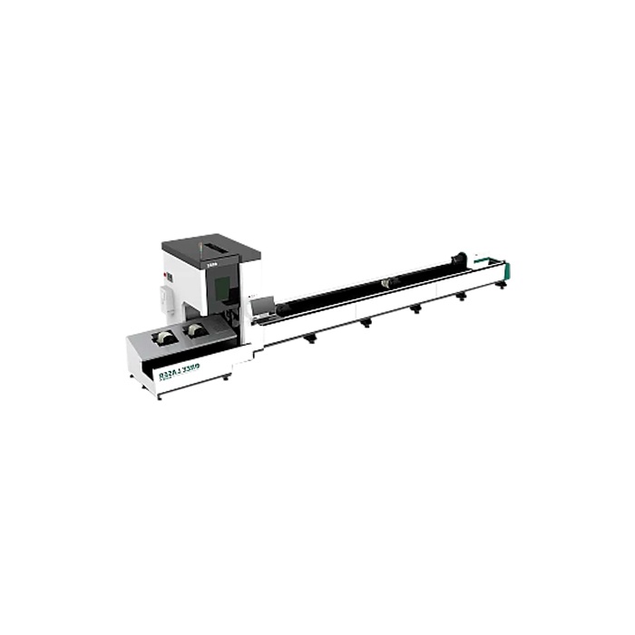

Станок лазерной резки труб TG6035 Raycus 3000
Обновлено 15.11.2024 969872
  • Модель:  TG6035
  • Диапазон размера труб:
  • Круглая труба: 15 – 350 мм
  • Квадратная труба: 15 х 15 – 350 х 350 мм
  • Требование к трубам:
  • Диаметр: <50 мм
  • Толщина: ≥1,2 мм
  • Диаметр: ≥50 мм
  • Толщина стенки: ≥2,5 % диаметр трубы"
  • Отношение стенки к диаметру: 1 / 40
  • Максимальная длина трубы для обработки: 6300 мм
  • Максимальный вес одной трубы: 900 кг
  • Остаток трубы: 120мм
  • Точность позиционирования: ±0,05 мм / м
  • Точность репозиционирования оси: ±0,03 мм / м
  • Максимальная скорость вращения: 120 об / мин
  • Максимальная скорость по оси Y: 110 м / мин
  • Максимальное ускорение по оси X: 1,5 г
  • Габаритные размеры:  9280 х 1720 х 2300 мм
  • Электропитание:  380 В, 50 – 60 Гц
  • Вес:  3950 кг
