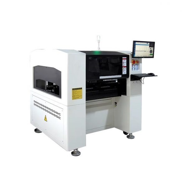

Установщик SMD компонентов WS-8Y
Обновлено 15.11.2024 969874
  • Модель:  WS-8Y
  • Точность позиционирования: 0,02 мм
  • Точность размещения: ±0,05 мм
  • Теоретическая скорость размещения: 30000
  • Комплексная скорость размещения: 16000
  • Количество установочный головок: 8
  • Конструкция головки: Шариковая шпица
  • Камера: Летающая камера
  • Макс. размер подложки: 500 х 400 мм
  • Фидер: 70 позиций
  • Монтажный угол: 0 – 360°
  • Тип сопла: Универсальная насадка JUKI
  • Упаковка компонентов: Лоток / трубка / лоток для упаковки / вибрационный лоток
  • Высота компонента: ≤13 мм
  • Размер компонента: ≤40 мм
  • Мин. размер подложки: 45 х 45 мм
  • Макс. размер подложки (без лотка): 500 х 400 мм
  • Макс. размер подложки печати (с лотком): 500 х 250 мм
  • Толщина подложки: ≤ 3мм
  • Допустимое значение изгиба подложки: 2 мм
  • Система привода XY: Сервопривод + двигатель
  • Структура привода X: Одинарный привод, 2 направляющие с прямым соединением + высокопрочный формованный алюминий
  • Структура привода Y: Одинарный привод, 3 направляющие с прямым соединением + высокопрочный формованный алюминий
  • Структура передачи XY:  Шлифовальный винт + линейная направляющая
  • Структура движения по оси Z: Шариковый сплайн
  • Структура движения по оси A: Синхронные сплайны
  • Структура платы передачи: Ультраплоская алюминиевая направляющая
  • Двигатель платы передачи: Встроенный шаговый двигатель привода и управления
  • Способ передачи на плате: Трехступенчатый шестиприводный
  • Направляющие передачи платы: L → R
  • Расширяющаяся структура: Двойной шариковый винт + линейная направляющая
  • Регулировка ширины: Автоматическая
  • Конструкция верхней пластины: Цилиндрический поддон + подвижная игла
  • Тип поддержки: Пневматическая Yamaha CL, Электрическая: YV
  • Поддержка: 8, 12, 16, 24, 32, 44 мм и т.д.
  • Количество уровня материала: 70 бит
  • Положение лотка: IC 1 бит
  • Диапазон перемещения по осям X, Y: 630 х 700 мм
  • Ход по оси Z: 27 м
  • Угол поворота по оси R: 0 – 360°
  • Камера ночного видения: Промышленная HD-камера
  • Компьютерная система: Microsoft WIN10
  • Операционное программное обеспечение: Независимые исследования обработки
  • Совместимые форматы файлов: CSV
  • Внешний источник воздуха: 0,8 МПа
  • Способ создания вакуума: Встроенный безмасляный вакуумный насос
  • Значение вакуума: - 80 КПа
  • Защита: Feida fun
  • Внешний источник воздуха: Стандартный интерфейс SMEMA
  • Электропитание: 220 В ± 10% / 50 Гц
  • Способ программирования: Поддержка онлайн и оффлайн 2 способами
  • Номинальная мощность: 2 кВт
  • Рабочая мощность: 0,7 кВт
  • Габаритные размеры: 1355 х 1300 х 1450 мм
  • Вес: 840 кг
