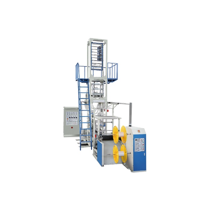

Экструдер для производства пленки с ZIP-LOCK замком 65H
Обновлено 18.11.2024 970234
  • Модель:  ZL-65H
  • Ширина пленки:  50 – 550 мм
  • Материал пленки: LDPE
  • Производительность:  10 – 30 кг/ч
  • Диаметр шнека:  55 мм
  • Отношение длины шнека к диаметру:  32:1
  • Мощность главного двигателя:  11 кВт
  • Питание: 380 / 50 - 60 В / Гц
  • Общая мощность, кВт:  32 кВт
  • Габаритный размер:  6 300 х 1 600 х 4 900 мм
  • Вес:  1 600 кг
