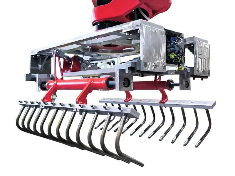

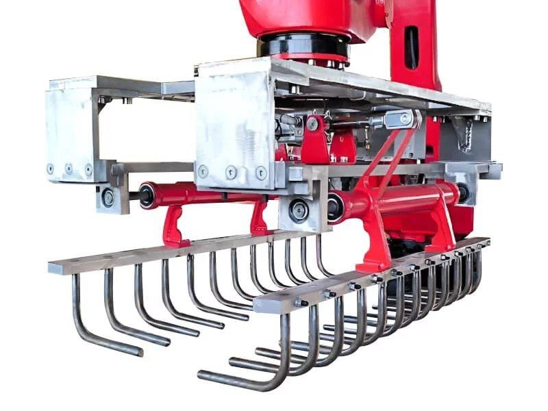

Клещевой захват для укладки мешков (сахар, мука, соль, крупа) на поддоны промышленным роботом. Сделан под конвейер-рольганг, ролики диаметром 50 мм, расстояние между роликами рольганга 75 мм.
ОПИСАНИЕ:
  • Высокая скорость — быстродействие захвата позволяет укладывать до 1000 мешков/час
  • Универсальный фланец позволяет установить захват на роботы разных производителей
  • Оптимальный вес 70 кг — можно использовать роботов с невысокой грузоподъемностью
  • Комбинированный — можно установить дополнительные схваты, которые позволят перемещать пустой паллет из магазина в зону погрузки
Тип захватаКлещевой
Привод захватаПневматический
Основные функцииПеремещение мешков с продукцией
Переносимый грузМешки с сыпучим материалом (сахар, мука, соль, крупа)
Максимальные габариты груза1000*450*150 (мм, длина*ширина*высота)
Грузоподъемностьдо 50 кг
Производительностьдо 1000 мешков/час
Масса захвата70 кг
Исполнение материала захватаКонструкционная сталь с порошковым покрытием
Условия эксплуатацииТемпература окружающей среды +10 градусов, температура перемещаемого объекта +60 градусов
Гарантия12 месяцев
