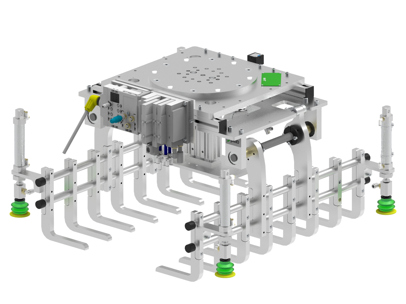

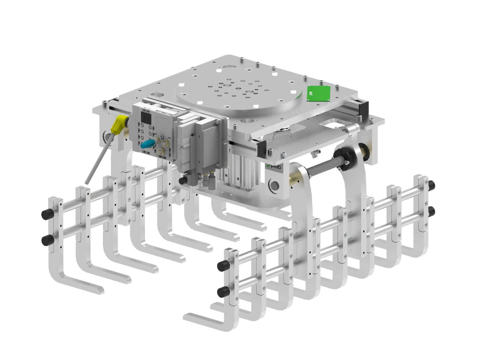

Клещевой захват для мешков на промышленный робот под конвейер-рольганг (ролики Ø50 мм, шаг 90 мм)
Обновлено 30.04.2026 978829
Клещевой захват для укладки мешков (сахар, мука, соль, крупа) на поддоны промышленным роботом. Сделан под конвейер-рольганг, ролики диаметром 50 мм, расстояние между роликами рольганга 90 мм
ОПИСАНИЕ:
  • Оптимальные параметры для мешков: фиксированная ширина захвата идеально подходит для стандартных мешков: 1000*380*200 (мм, длина, ширина, высота)
  • Легкий и мощный: вес захвата оптимизирован для роботов с грузоподъемностью от 100 кг.
  • Универсальный фланец: позволяет установить захват на роботы любых производителей (KUKA, Fanuc, ABB и других)
  • Дополнительные опции: возможность установки вакуумных присосок для укладки прокладочных листов на конвейер.
Характеристики захвата:
Тип захватаКлещевой
Привод захватаПневматический
Основные функцииЗахват мешков с фиксированной шириной, предназначенный для робота
Переносимый грузМешки с сыпучим материалом (сухие смеси, мука, сахар и т.д.)
Максимальные габариты мешка1000*450*200 (мм, длина*ширина*высота)
Количество одновременно переносимых изделий1 шт
Грузоподъемностьдо 50 кг
Масса захвата60 кг
Исполнение материала захватаКонструкционная сталь с порошковым покрытием
Условия эксплуатацииТемпература окружающей среды +10 градусов, Температура перемещаемого объекта +60 градусов
Гарантия12 месяцев
