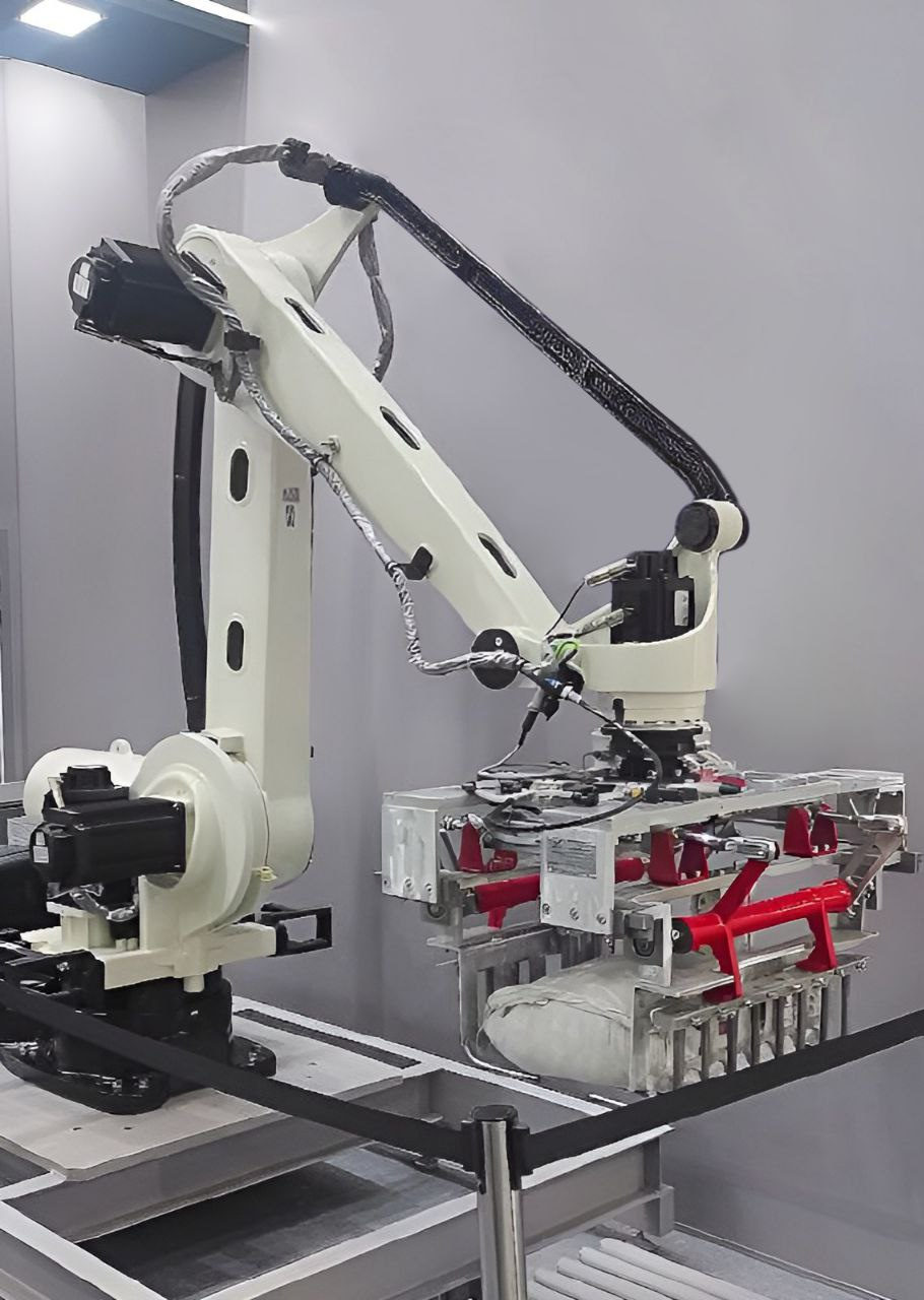

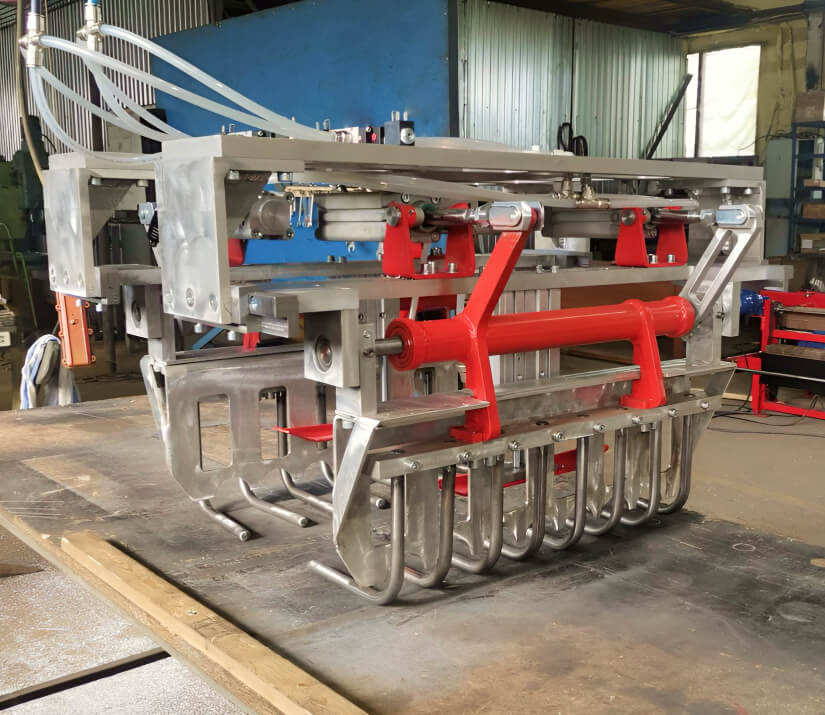

Клещевой захват для автоматической укладки мешков на поддоны промышленным роботом. Сделан под конвейер-рольганг, ролики диаметром 50мм, расстояние между роликами рольганга 75мм.
ОПИСАНИЕ:
  • Высокая скорость: быстродействие захвата позволяет укладывать до 1200 мешков/час.
  • Оптимальный вес: можно использовать роботов с невысокой грузоподъемностью.
  • Быстрая переналадка без инструмента: система на основе шариковинтовой передачи (ШВП) синхронно сдвигает и раздвигает фиксирующие стенки. Вам больше не нужно вручную переставлять упоры. Регулировка под ширину мешка выполняется вращением колёсика барашкового механизма - это занимает секунды и позволяет адаптировать захват под разные типы упаковки.
  • Жёсткая фиксация и точная центровка: прижимные планки обеспечивают стабильное положение мешка во время захвата и переноса. Результат – аккуратная укладка без смещения углов и без лишних усилий.
  • Максимальная надёжность: пальцы захвата выполнены из цельных алюминиевых элементов квадратного сечения. Благодаря этой модернизации они не расшатываются, не болтаются и не выпадают даже при интенсивной эксплуатации.
  • Универсальный фланец: захват оснащён универсальным фланцем, который позволяет устанавливать его на роботов разных производителей (Kawasaki, FANUC, KUKA, ABB и др.), упрощая интеграцию в существующие системы.
  • Комбинированная конструкция: предусмотрена возможность установки дополнительных схватов. С их помощью захват сможет перемещать пустой поддон из магазина в зону погрузки – без остановки цикла и без отдельного устройства.
Характеристики захвата:
Тип захватаКлещевой
Привод захватаПневматический
Основные функцииПогрузка/разгрузка, паллетирование и укладка мешков
Переносимый грузМешки с сыпучим материалом (строительные смеси, асфальт и т.д)
Максимальные габариты мешка700*450*150 (мм, длина*ширина*высота)
Количество одновременно переносимых изделий1 шт
Грузоподъемностьдо 50 кг
Масса захвата86 кг
Габариты захвата855*600*500 мм
Исполнение материала захватаКонструкционная сталь с порошковым покрытием
Условия эксплуатацииТемпература окружающей среды +10 градусов, Температура перемещаемого объекта +60 градусов
Гарантия12 месяцев
