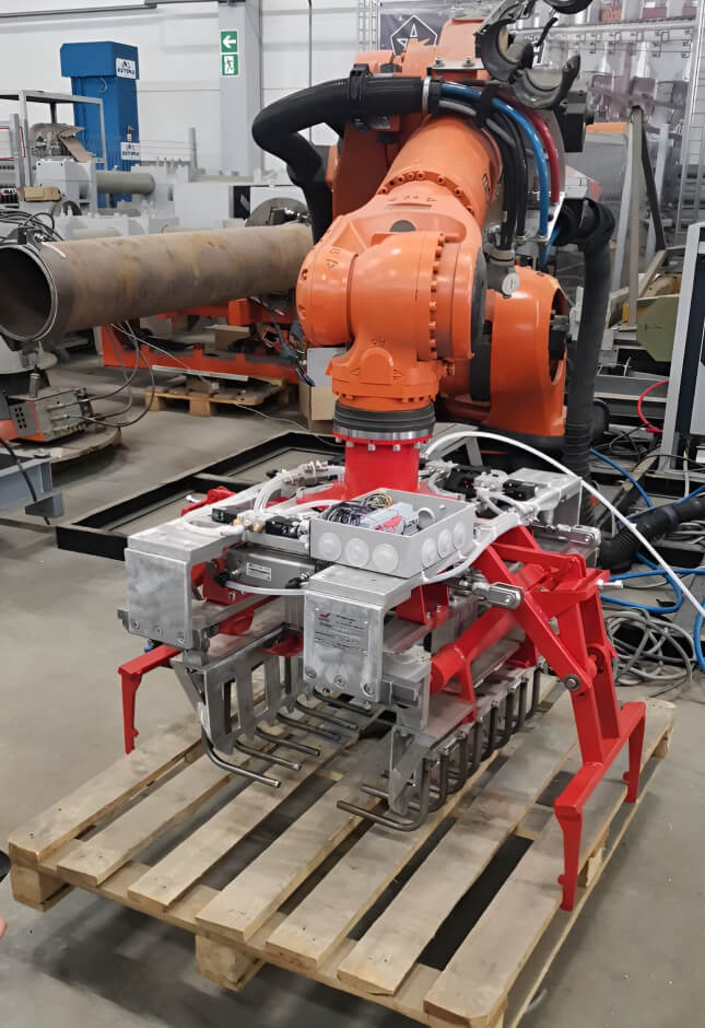

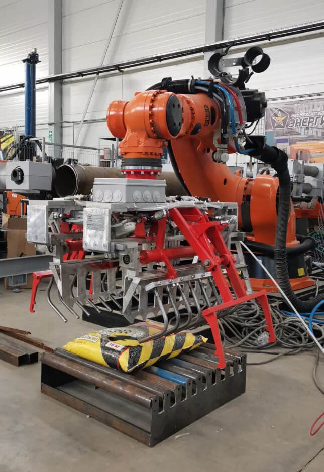

Комбинированный захват для установки паллет и укладки на них мешков с фиксированной шириной
ОПИСАНИЕ:
  • Идеально подходит для случаев, когда речь идет о нескольких размерах мешков и паллет
  • Установленные сверху зажимы удерживают рабочие органы в положении во время перемещения робота, что также обеспечивает высокую точность и скорость выполнения операций
  • Прочная и продуманная конструкция устройств для захвата мешков обеспечивает оптимальную производительность и минимальные затраты на техническое обслуживание
Характеристики захвата:
Тип захватаКлещевой
Привод захватаПневматический
Основные функцииУстановка паллет и укладка на них мешков
Переносимый грузМешки с сыпучим материалом (строительные смеси, асфальт и т.д) и паллеты
Максимальные габариты мешка1100*550*250 (мм, длина*ширина*высота)
Максимальные габариты паллет1000*1200*160 (мм, длина*ширина*высота)
Количество одновременно переносимых изделий1 шт
Грузоподъемностьдо 50 кг
Производительность800 мешков/час
Масса захвата100 кг
Исполнение материала захватаКонструкционная сталь с порошковым покрытием
Условия эксплуатацииТемпература окружающей среды +10 градусов, Температура перемещаемого объекта +60 градусов
Гарантия12 месяцев
