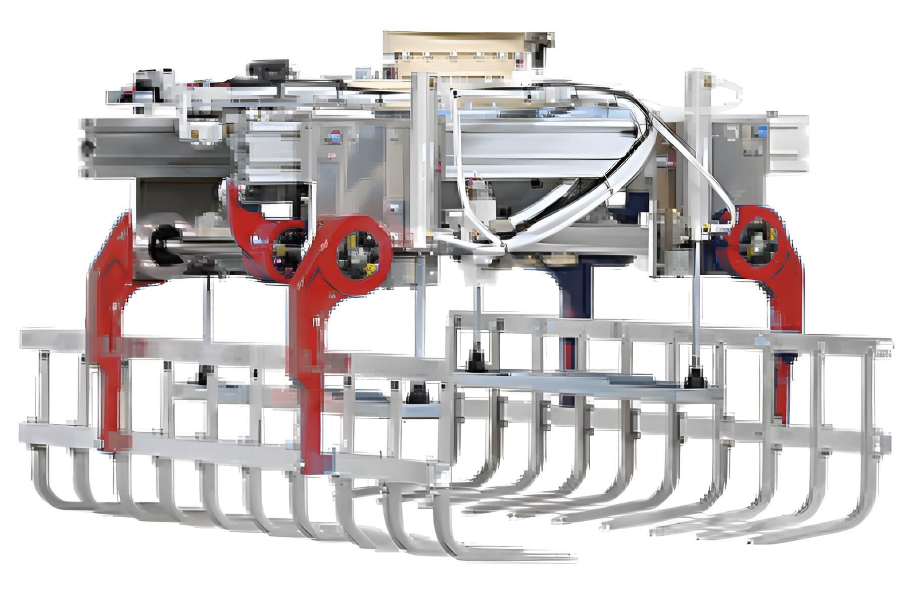

Клещевой захват для мешков весом до 35 кг на промышленный робот
Обновлено 30.04.2026 970415
Легкая конструкция делает этот захват отличным выбором для укладки и паллетирования мешков весом до 35 кг на поддоны с помощью промышленного робота с грузоподъёмностью от 100 кг.
Сделан под конвейер-рольганг, ролики диаметром 50 мм, расстояние между роликами рольганга 75 мм.
ОПИСАНИЕ:
  • Захват имеет фиксированную ширину, подходящую для мешков длиной до 440 м, шириной до 380 мм и высотой до 100 мм
  • Вес захвата 50 кг идеально подходит для работы с роботами, рассчитанными на грузоподъёмность от 100 кг
  • Высокая скорость работы позволяет укладывать до 1500 мешков в час
Характеристики захвата:
Тип захватаКлещевой
Привод захватаПневматический
Основные функцииЗахват мешков с фиксированной шириной, предназначенный для робота
Переносимый грузМешки с сыпучим материалом (сухие смеси, мука, сахар и т.д.)
Максимальные габариты мешка440*380*100 (мм, длина*ширина*высота)
Количество одновременно переносимых изделий1 шт
Грузоподъемностьдо 35 кг
Производительность1500 мешков/час
Масса захвата50 кг
Исполнение материала захватаКонструкционная сталь с порошковым покрытием
Условия эксплуатацииТемпература окружающей среды +10 градусов, Температура перемещаемого объекта +60 градусов
Гарантия12 месяцев
