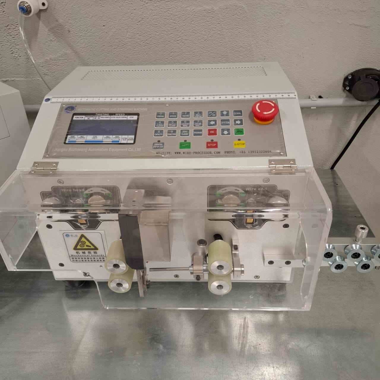

Машина BZW-882D мерной резки и зачистки проводов предназначена для нарезки проводов в размер с зачисткой одного или двух концов провода, в соответствии с заданием оператора.
Сечение обрабатываемых проводов 0,1-6 мм2
Длина нарезки 5-99999 мм
Длина зачистки провода 0,5-30 мм
Точность нарезки (0,2% × L +1) мм
Электропитание 220В/50Гц
Максимальная скорость протяжки провода 2 м/с
Габариты 420 x 340 x 280 мм
Вес 28 кг

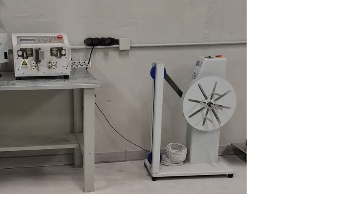

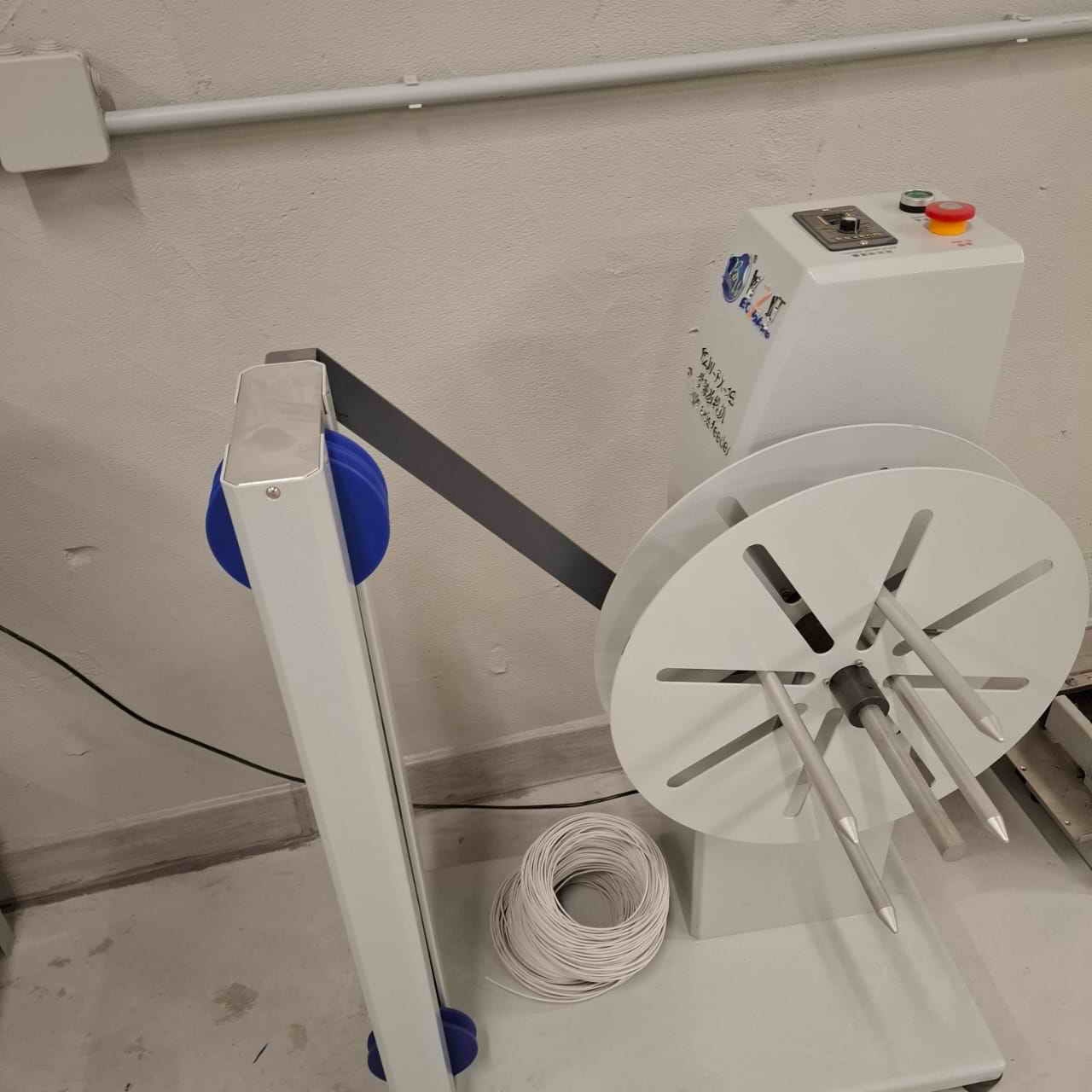

BZW-FX-1S Автоматический податчик провода
Применяется: в рулонах или барабанах
Наружный диаметр катушки: 100-400мм
Наружный диаметр барабана: 130-400мм
Внутренний диаметр катушки: 20-50мм
Внутренний диаметр барабана: 110-300мм
Максимальный вес: 40кг
Скорость: может быть настроена
Диаметр провода: 0,5-10мм
Ширина катушки: меньше 220мм
Мощность: 0,1кВт
Электропитание: 220V 50/60HZ
Вес: 65кг
Размеры: 700мм*400мм*950мм
