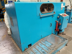

Крутильная машина с крутильной рамкой NIEHOFF D630 13168
Обновлено 20.10.2026 970551
Производитель                                             NIEHOFF
тип                                                                     D630
страна происхождения                              Германия
таможенный тарифный номер.:            84794000
обрабатываемый материал                     медь мягкая
состояние                                                       б/у
оборотов в минуту                                      6000
техническое состояние                              на фундаменте отлючена
флянец приёмной катушки-Ø                 630 мм
серцевина приёмной катушки                224 мм
используемая ширина катушки              400 мм
общая ширина приёмной катушки       475 мм
вместимость приёмной катушки           750 кг
проволока-Ø мин                                         0,05 мм
проволока-Ø макс                                       0,85 мм
сечение провода мин                                0,14 мм²
сечение провода макс                               6 мм²
длина шага мин.                                          6 мм
длина шага макс.                                         78 мм
направление шага                                       S или Z
скорость макс                                                300 м/мин
мощность привода катушки                    19 кВ
эл.щитом                                                         в наличии
устройством поднятия и спуска катушки в наличии
отдатчик                                                          нет в наличии
Установка длины шага                               шестерни
Звуко-изоляционный кожух                    в наличии
