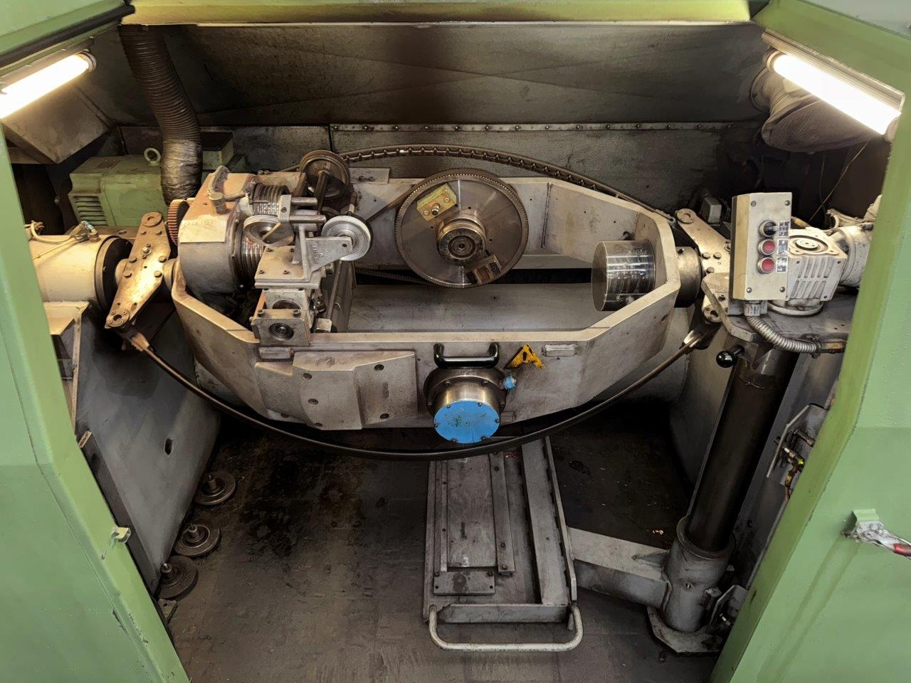

Крутильная машина с крутильной рамкой NIEHOFF D561 13208
Обновлено 11.11.2026 970554
Производитель                                             NIEHOFF
тип                                                                     D561
страна происхождения                              Германия
таможенный тарифный номер.:            84794000
обрабатываемый материал                     мягкая медь
состояние                                                       б/у
оборотов в минуту                                      500 - 7000
техническое состояние                              installed, production stopped
флянец приёмной катушки-Ø                 560 мм
год выпуска                                                    1999
серцевина приёмной катушки                224 мм
Управление                                                    B & R
используемая ширина катушки              380 мм
общая ширина приёмной катушки       425 мм
вместимость приёмной катушки           400 кг
проволока-Ø мин                                         0,05 мм
проволока-Ø макс                                       0,67 мм
сечение провода мин                                0,05 мм²
сечение провода макс                               2,5 мм²
длина шага мин.                                          2 мм
длина шага макс.                                         60 мм
направление шага                                       S или Z
Высота входа проволоки                          750 мм
скорость макс                                                200 м/мин
мощность привода крутильной рамки       11 кВ
Число оборотов крутильной рамки      1460 об/мин
рабочая мощность                                      400 В
частота                                                             50 Гц
эл.щитом                                                         в наличии
ройством поднятия и спуска катушки в наличии
отдатчик                                                          нет в наличии
направление                                                 с права на лево
Установка длины шага                               двигатель
Звуко-изоляционный кожух                    в наличии
эл.щитом                                                         в наличии
состояние                                                       б/у
