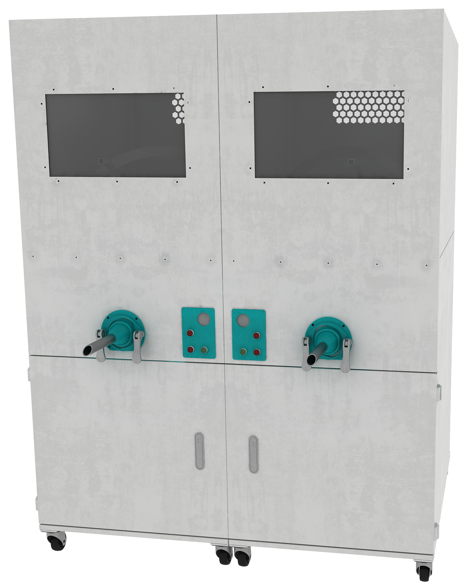

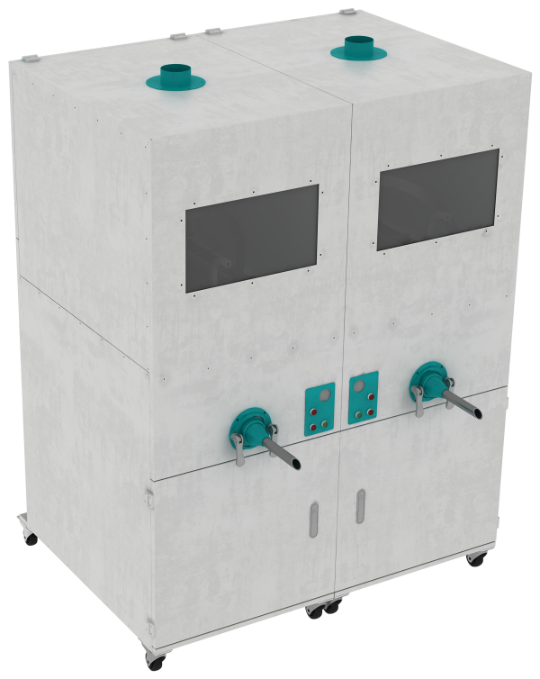

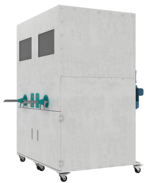

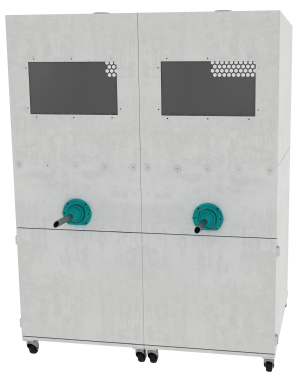

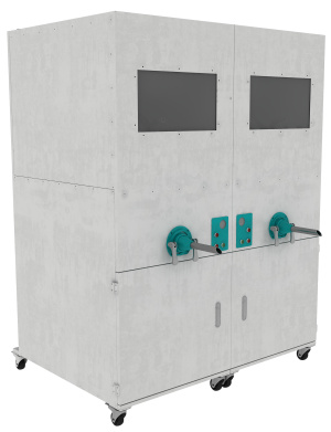

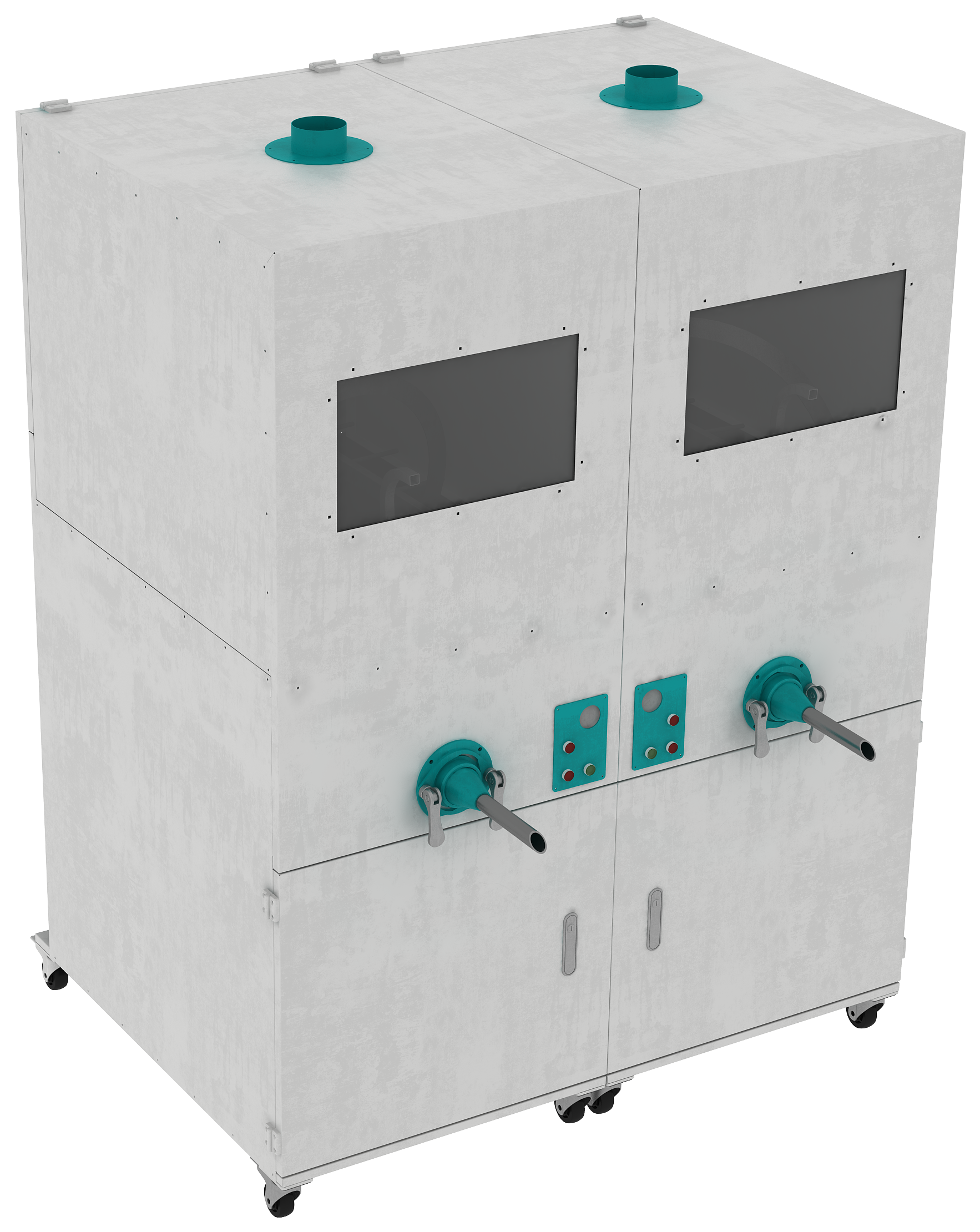

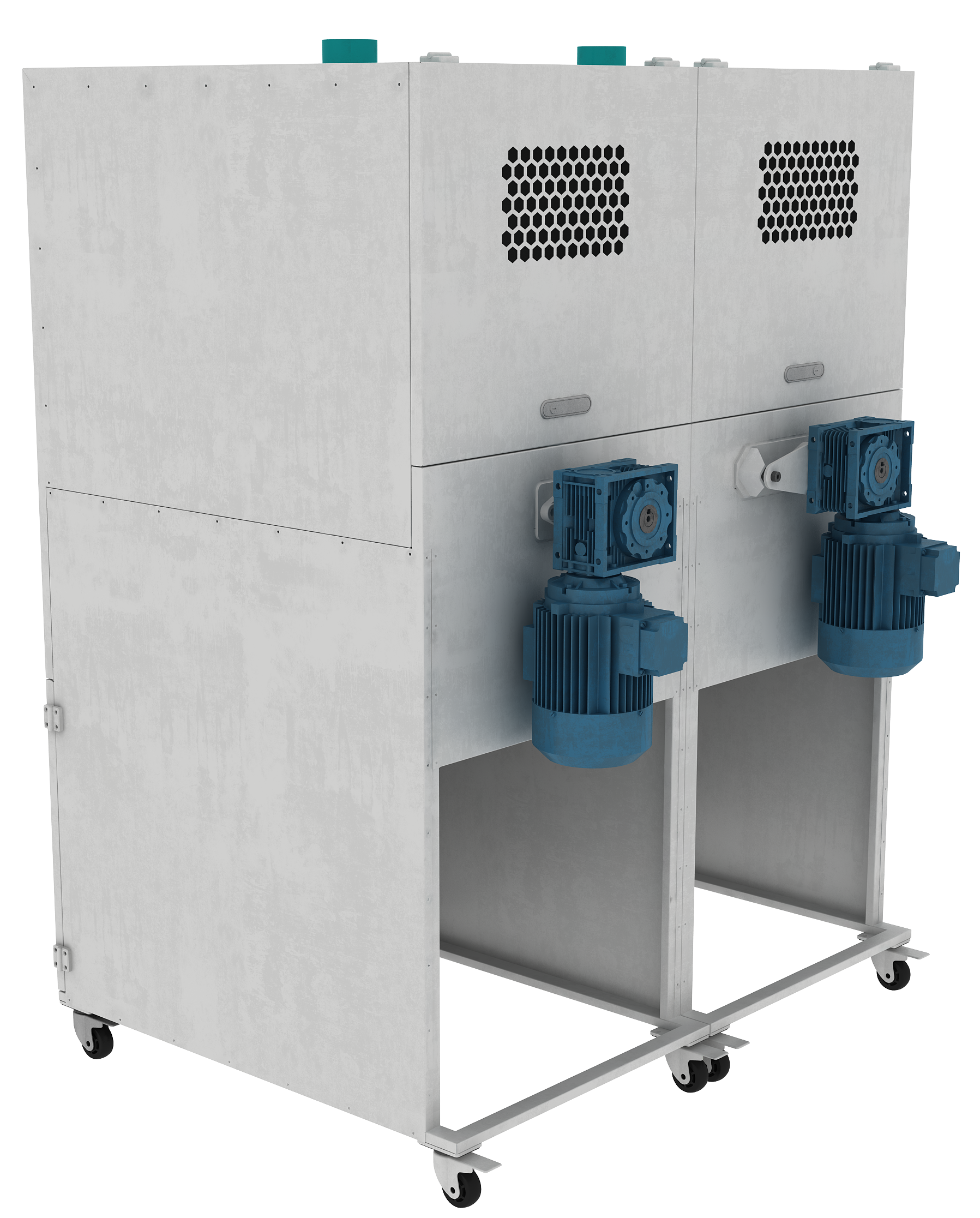

Набивочный комплекс НК-2 (Машина для набивки игрушек и подушек)
Обновлено 19.05.2026 970885
Поддерживаемые насадки подачи (d-мм)в комплекте 20, 50, 70мм (Под заказ 90, 100)
Производительность зависит от материала (кг/час)480 кг/ч

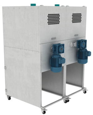

Мощность двигателя (кВт.)2х2,2 кВт
Количество двигателей2 шт.
Габариты ДхШхВ (мм.)1600х1300х2000 мм
Количество редукторов2 шт.
Количество валов2 шт.
КомплектацияТреб. компрессор ресивер - от 500л; поток воздуха - от 950 л/мин / 52.94м³/мин; давление - от 8 бар.
Цветовая схема покраски оборудованияБело-бирюзовая
Вес (кг.)600 кг
Потребляемое питание380В 50Hz
Размер загрузочной горловины2х100 мм
Набивочный комплекс НК - это машина цикличного действия камерного типа, для набивки швейных изделий (подушки, мягкие игрушки и т.д.) различными видами текстильного сырья: поролон, латекс, изолон, пенопласт, синтепон, холлофайбер, силиконизированное волокно, файбер-шар, комбинации указанных материалов, другие материалы, имеющие схожие с перечисленными физические свойства. В камеру изделия встроена мешалка для облегчения подачи материала в зону выдува и обеспечения высокой однородности материала. Изделие может работать автономно (совместно с пневмотранспортом) или являться частью линии (полного цикла) для переработки и/или смешивания различных видов текстильного сырья на малых или средних предприятиях лёгкой промышленности. Может быть соединено с: чесальной машиной, шарикофармовочным станком, измельчителем отходов текстильного производства, камерой для смешивания материалов. Для работы изделия требуется компрессор (не входит в комплект поставки и приобретается отдельно).

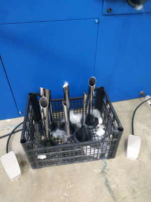

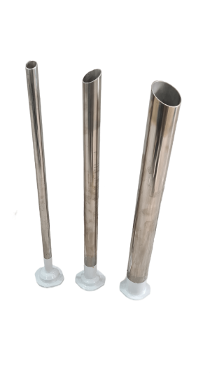

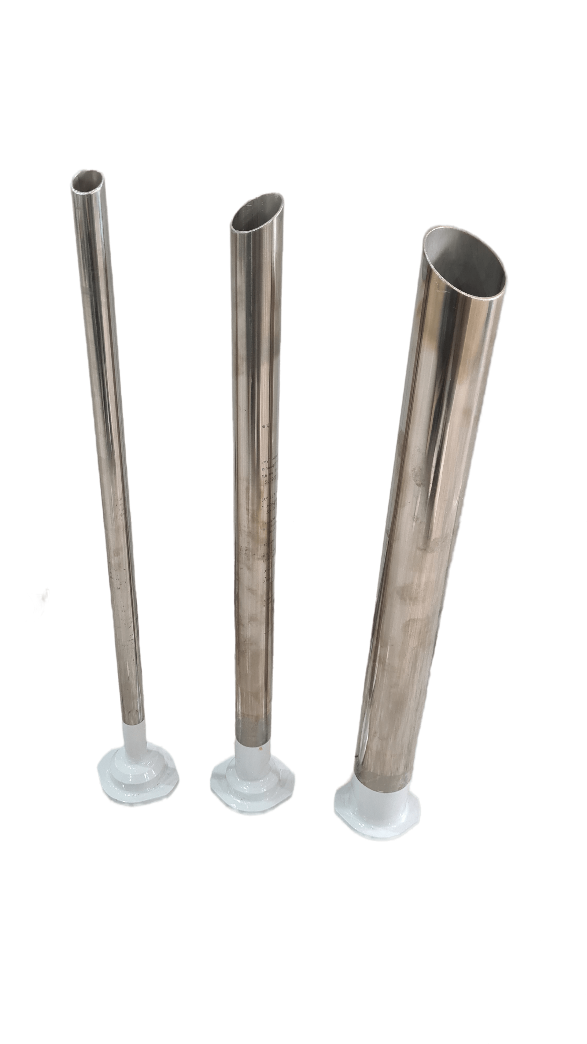

Диаметр трубы на набивочном комплексе устанавливаем трёх видов: 20 мм для маленьких игрушек, 50мм для средних игрушек и 70 мм для больших. Выходы с бункера изготавливаем под 2 пылесоса.
Устройство и принцип работы:

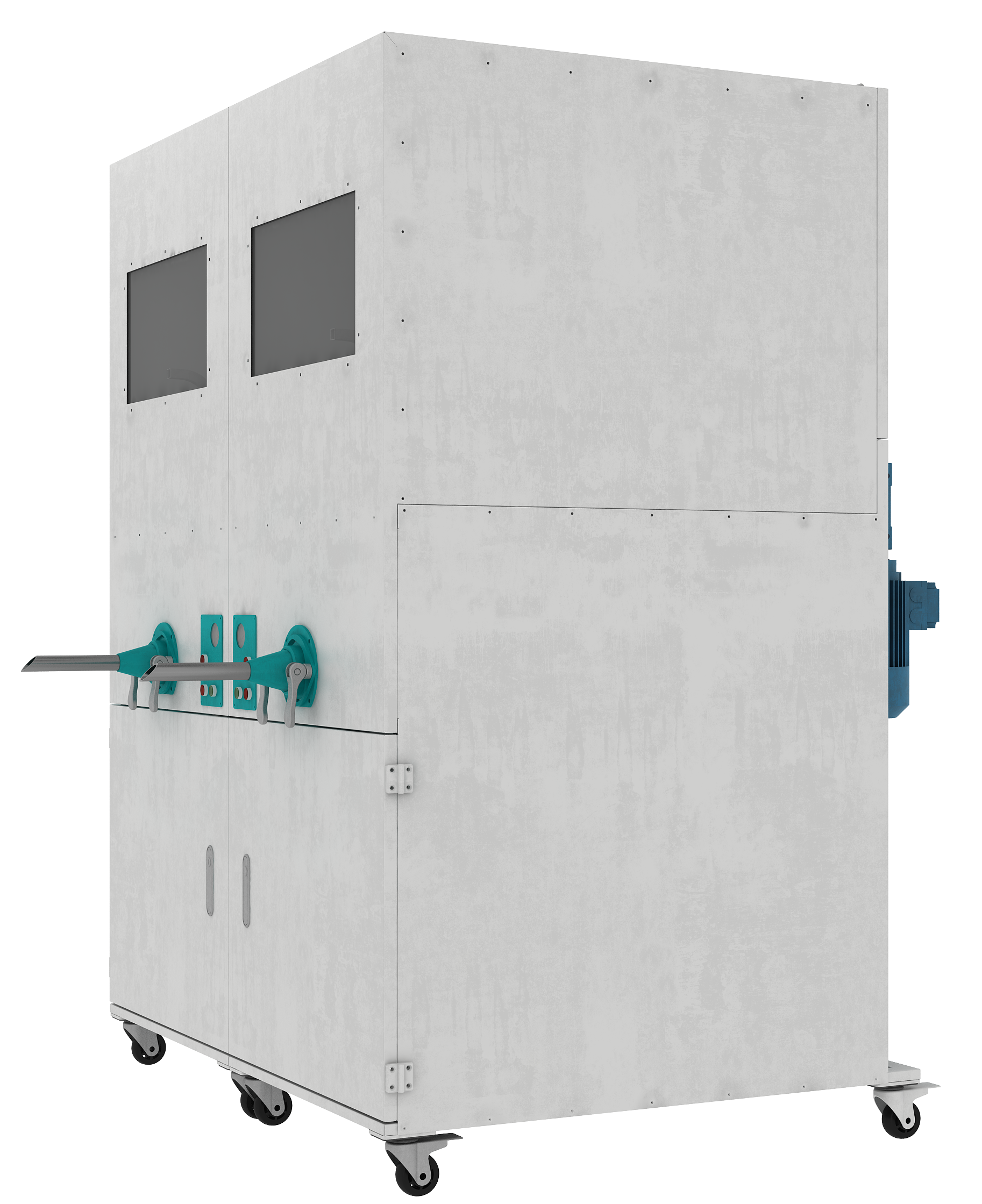

  1. Изделие выполнено в виде короба на роликовых колёсах, что облегчает его перемещение по производственному участку. Всасывающий пневмотранспорт транспортирует набивочный материал с атмосферным воздухом по трубопроводу, далее он поступает через входной патрубок, расположенный в верхней части корпуса, во внутреннюю полость камеры изделия. Процессы, происходящие в камере изделия можно отслеживать через прозрачный экран. В камере, для достижения однородности и равномерной подачи материала в зону выдува, посредством мешалки происходит перемешивание. Далее под воздействием потока воздуха материал подаётся к выходному отверстию. С внешней стороны к этому отверстию могут быть присоединены насадки ( с патрубками различного диаметра), для заполнения швейных изделий различного объёма.
  2. Изделие управляется с помощью электрооборудования, для чего имеется кнопочный пульт подачи команд, дополнительно к пульту может использоваться ножная педаль спуска операций.
  3. Изделие состоит из: всасывающего пневмотранспорта, компрессора, абразивостойкого шланга, патрубка входного, рамы. корпуса, камеры, мешалки, насадок для различного типа швейных изделий.

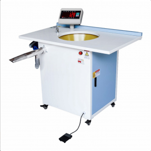

Набивочный комплекс НК-1 (Набивочный станок для игрушек и подушек)
