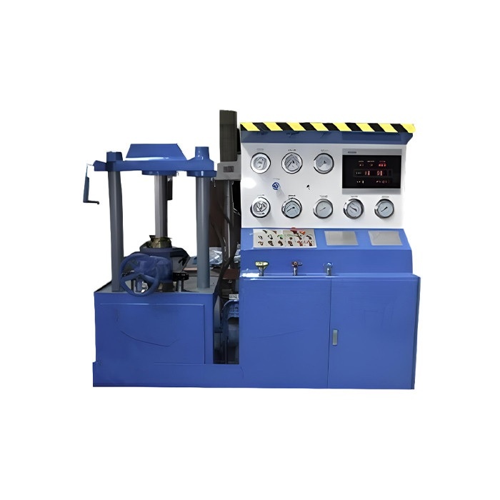

Испытательный стенд для клапанов YFJ-L300
Обновлено 28.11.2024 971277
Характеристика:
  • Модель: YFJ - L300 (DN15-300)
  • Типы клапанов: Задвижки/шаровые/обратные/шаровые/управляющие/Клапаны из кованой стали
Диапазон размеров DN15-150:
  • Длина конструкции испытательного клапана: 130 - 432 мм.
  • Диаметр фланца испытательного клапана: 95 - 300 мм
  • Толщина фланца испытательного клапана: 14 - 41, 5 мм
  • Расстояние между уплотнительными дисками: 120 – 480 мм
  • Цилиндр верхнего давления: Ø 120 мм×1
  • Зажимной цилиндр: Ø 80 мм×3 шт
  • Максимальное усилие зажима: 30 тонн
Диапазон размеров DN50-300:
  • Длина конструкции испытательного клапана: 203 - 648 мм
  • Диаметр фланца испытательного клапана: 195 - 485 мм
  • Толщина фланца испытательного клапана: 20 - 46 мм
  • Расстояние между уплотнительными дисками: 170 – 690 мм
  • Расстояние между колоннами по горизонтали: 590 мм
  • Цилиндр верхнего давления: Ø 150 мм×1
  • Зажимной цилиндр: Ø 100 мм×3 шт
  • Максимальное усилие зажима: 50 тонн
  • Габаритные размеры: 2 100 х 950 х 2 150 мм
  • Вес: 3 800 кг
