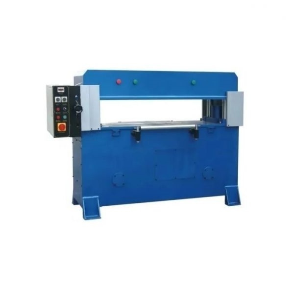

Станок для резки блистерной упаковки YH-40T
Обновлено 04.12.2024 971678
  • Модель: YH-40T
  • Главный двигатель: YE2-160M-4-3KW B5
  • Скорость двигателя: 1 460 об/мин
  • Масляный насос:  PV2R2-33-F-R
  • Рабочее давление: 40 тонн (регулируемое)
  • Зона резки: 1 250 х 610 мм
  • Ход: 200 мм
  • Минимальное закрытие: 50 мм
  • Максимальное открытие: 250 мм
  • Колонна: Прецизионные колонны – 4 шт, диаметр – 70 мм
  • Метод резки: Резка двумя резами, автоматическое замедление на расстоянии до 10 мм до конца, предназначен для резки многослойных материалов
  • Функция установки количества операций: Да
  • Электропитание: 380 В, 3 фазы, 50 Гц
  • Габаритные размеры:  1 930 х 1 000 х 1 500 мм
  • Вес:  1 800 кг
