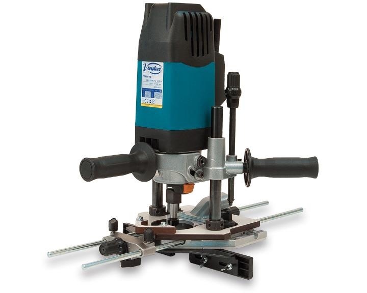

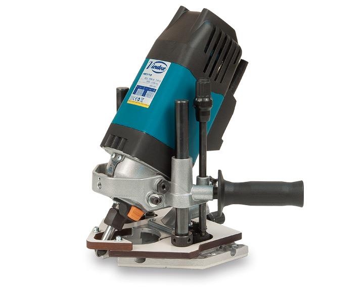

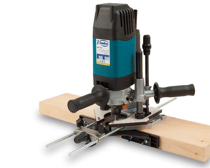

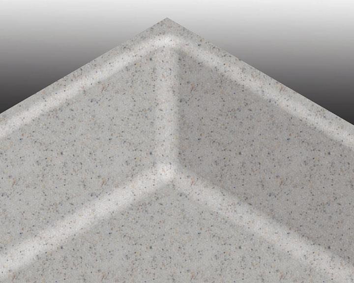

Новый угловой фрезер, предшественник FRE317S, оснащён ещё более мощным двигателем 2100 Вт. Предназначен для обработки угловых соединений при изготовлении изделий из искусственного камня. За счет новых конструктивных решений работать стало на много комфортнее, а самое главное быстрее. Мощность двигателя 2100 Ватт - позволяет делать фрезерование ещё более качественным за один проход.
• Самый мощный фрезер с изменяемым углом наклона привода.
• Комплектуется цангой 12 мм и переходными втулками для хвостовиков Ø 6, 8, 10 мм
• Мощный электродвигатель с электронной регулировкой частоты вращения в диапазоне 11.500 - 23.000 об/мин.
• Глубина фрезерования до 100 мм.
• Оснащен дополнительной подошвой для работы с искусственным камнем.
• Газовый амортизатор вертикального перемещения для обработки стыков поверхностей из искусственного камня.
• Точная настройка глубины фрезерования.
• Подошва позволяет использовать копировальные кольца.
• Шести-позиционный револьверный ограничитель глубины фрезерования.
• Боковой упор с микрометрическим винтом точной настройки.
• Большая площадь опорной поверхности при обработке торцов.
Технические характеристики:
  • Напряжение:  230В, 50/60 Гц
  • Мощность:  2.100 Вт
  • Цанговый зажим:  Ø 6 / 8 / 10 / 12 мм
  • Максимальный диаметр фрезы:  Ø 61 мм
  • Число оборотов холостого хода:  11.500  -  23.000 об/мин
  • Глубина фрезерования:  0 - 100 мм
  • Вес:  5,5 кг
