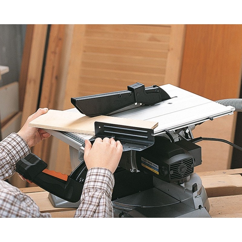

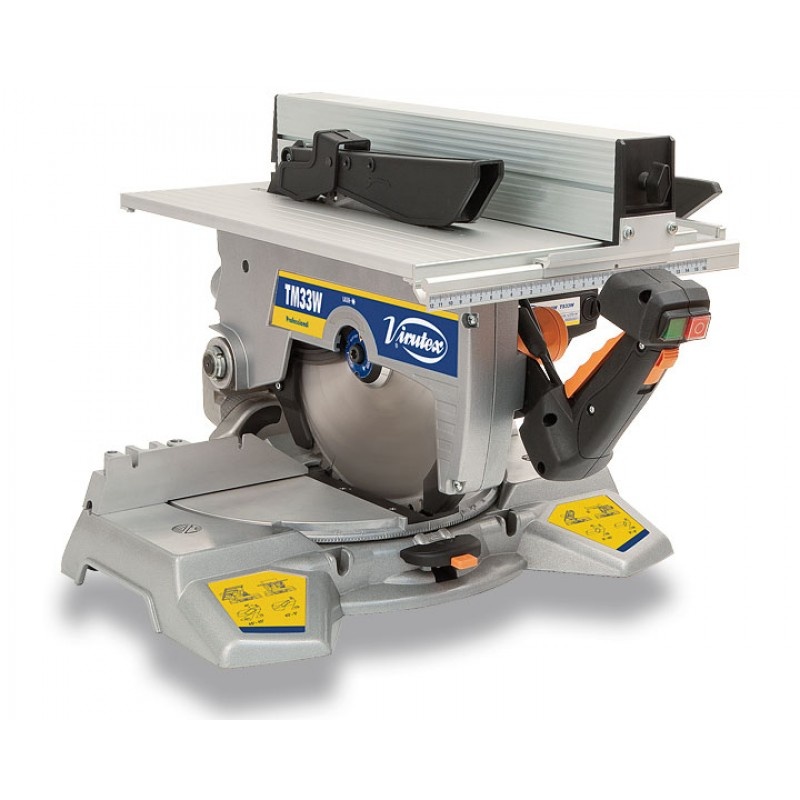

Пила торцовочная TM33L с лазерным указателем с верхним столом Virutex
Обновлено 04.11.2026 971846
Переносная торцовочная пила обладает высокой мощностью и большой глубиной пропила. Высокая точность и чистовой пропил. Голова пилы наклоняется на угол от 0°до 45°. Поворотный стол с углом поворота влево и вправо при 45°, 30°, 22,5°, 15°, 90°, 5°, 22,5°, 30°, 45°. Удобна в транспортировке. Бесшумна благодаря ременному редуктору. Простая смена пильного диска с помощью кнопки фиксатора. Оснащена патрубком для подключения пылеудаляющего аппарата.
Напряжение: 220В, 50/60 Гц
Мощность: 1500 Вт
Частота вращения: 3700 об/мин
Диаметр пильного диска: 300 мм
Вес: 19 кг
Рез (Головка - 0°, Стол при 0°): 100x160 мм
Рез (Головка - 0°, Стол при 45°): 100х110 мм
Рез (Головка - 45°, Стол при 0°): 64x160 мм
Рез (Головка - 45°, Стол при 45°): 64x75 мм
Макс. глубина реза на верхнем столе: 50 мм
Размеры верхнего стола: 307x375 мм
