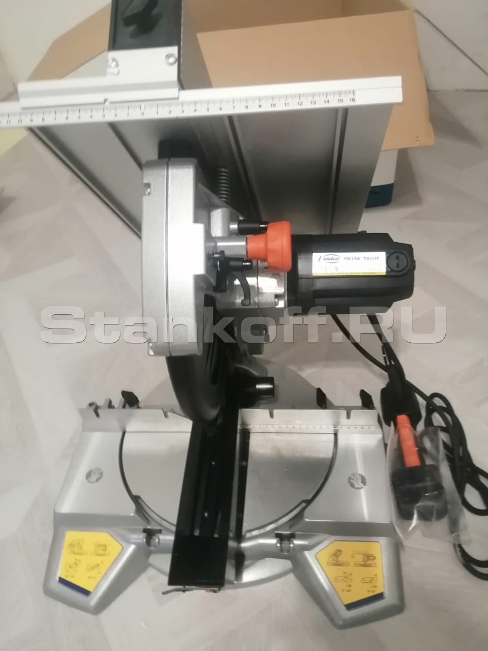

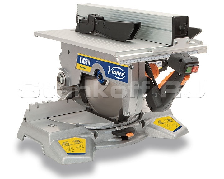

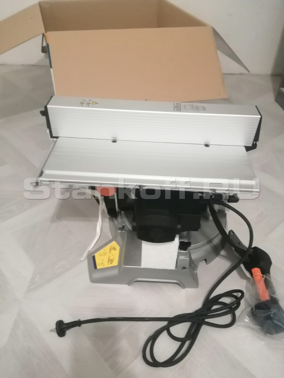

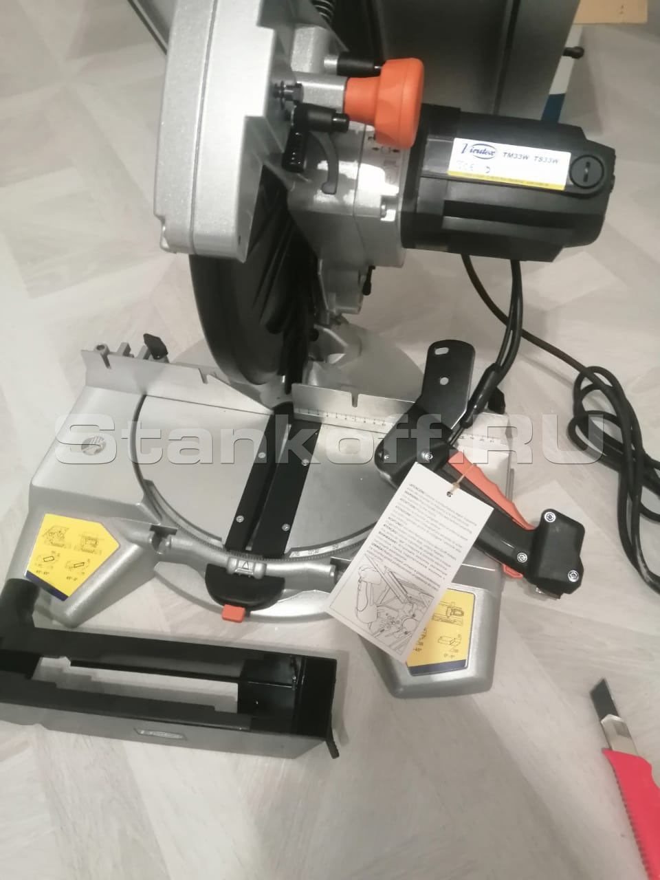

Переносная торцовочная пила обладает высокой мощностью и большой глубиной пропила. Модель оснащена лазерным указателем линии пропила, установленным на прижимной шайбе пильного диска. Такое расположение увеличивает точность при любом положении пильного диска и снижает погрешность от вибрации. Линия, указанная лазером, соответствует крайнему положению зуба пильного диска при пропиле. Головка пилы наклоняется на угол от 0° до 45°. Поворотный стол с углом поворота от -45° до +45°, фиксацией кратных углов и возможностью установки нестандартных углов поворота стола. Отличается большой глубиной пропила, что позволяет использовать эту модель для торцовки оконного профиля и т.д. Применяется для обработки древесины и МДФ профилей. Оснащена верхним столом с новой системой регулировки вылета пильного диска продольной направляющей. Система безопасности включает встроенный тормоз диска, защиту от случайного запуска благодаря прерывателю подачи тока и предохранитель, защищающий двигатель от перепадов напряжения в сети, а также защитный кожух пильного диска, обеспечивающий безопасность работника. Имеет стопор пильного диска для облегчения его замены и бесшумный редуктор с ременной передачей.

Большая опорная поверхность и глубина пропила 160 х 95 мм или 200 х 45 мм (при использовании подложки) в положении стола головы пилы 0°.
Верхний столик (307x375 мм) для вспомогательных работ. Глубина пропила регулируется от 0 до 55 мм.
Новая система настройки положения верхнего стола обеспечивает точную и плавную настройку.
Положение рукоятки управления регулируется в зависимости от выполняемых работ и для удобства пользователя.
Лазер установлен на прижимной шайбе пильного диска, что обеспечивает точность при любом положении пильного диска.
