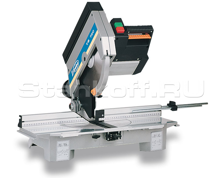

Пила маятниковая торцовочная TS72C
Модель TS72C, не комплектуется верхним столиком. Такой вариант более удобен в том случае, если пилу планируется использовать только для торцовочных работ, т.к. зона резания всегда находится в поле зрения и не закрывается верхним столом. На пилах этой серии устанавливается асинхронный безщеточный двигатель, обеспечивающий продолжительную работу машины. Отличается большой нагрузочной способностью, что позволяет использовать эту модель для серийного производства. Переносная торцовочная пила. Обладает высокой мощностью и большой глубиной пропила. Применяется для обработки древесины и МДФ профилей. Система безопасности включает встроенный тормоз диска, защиту от случайного запуска благодаря прерывателю подачи тока, а также защитный кожух пильного диска, обеспечивающий безопасность работника. Поставляется в двух вариантах исполнения: с одно- и трехфазным асинхронным двигателем (модели серии 72 и 73 соответственно).
Характеристики пропила
Стандартная комплектация:
Пильный диск, Z=48, Ø 300мм, продольная направляющая, ограничитель длины заготовки и сервисные ключи.
Дополнительная комплектация:
- Копирователь угла (малка). Позволяет перенести точное значение угла на заготовку при изготовлении соединения в “ус”
- Струбцины винтовые, компл
- Шланг пылеудаляющий, Ø 27 мм, L=3,5 м (при работе на верхнем столе)
- Стол рабочий MT58K
| Мощность, Вт | 1200/1300 |
| Частота вращения, об/мин | 3000 |
| Диаметр диска, мм | 300 |
| Вес, кг | 30 |
| Макс. глубина пропила на верхнем столике, мм | 35 |
| Пропил при 0° x 0°, мм | 80x150 |
| Пропил при 0° x 45°, мм | 80x103 |
| Пропил при 45° x 45° (влево), мм | 63x60 |
| Пропил при 45° x 0°, мм | 65x150 |
