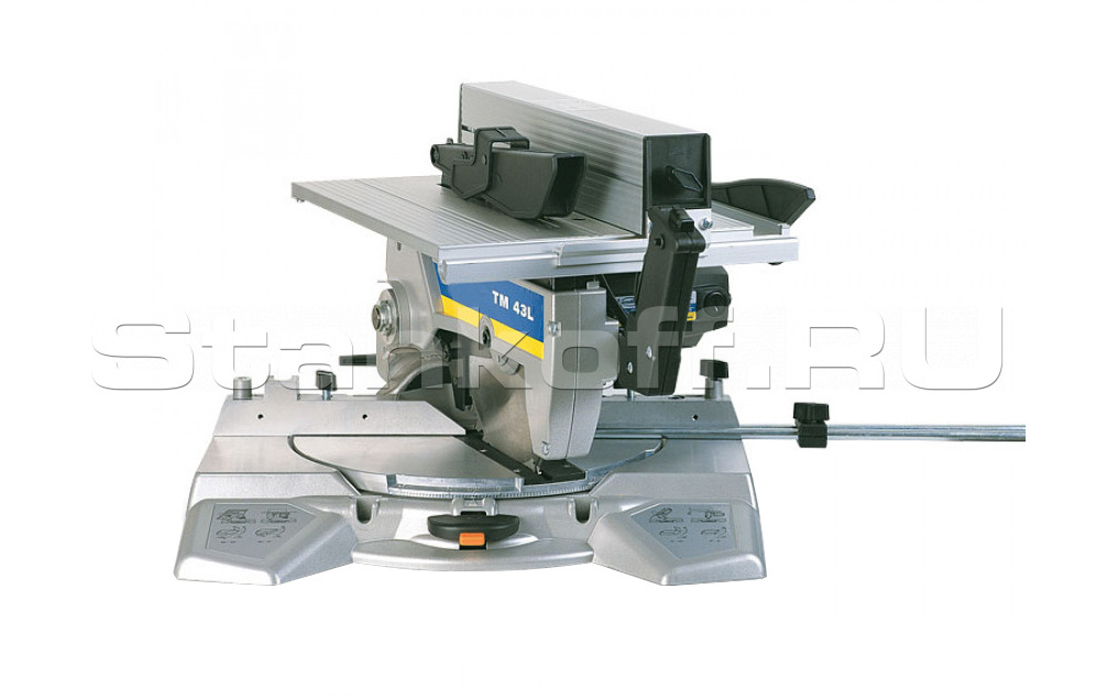

Пила маятниковая торцовочная VIRUTEX TM43L — предназначена для обработки древесины и МДФ профилей. Переносная торцовочная пила. Отличается высокой частотой вращения диска, что обеспечивает качественный распил. Высокая точность и чистовой пропил. Головка наклоняется на угол от 0° до 45°. Поворотный стол с углом поворота от -45° до +45° с фиксацией кратных углов и возможностью установки нестандартных углов поворота стола. В комплект входит верхний столик с продольной направляющей. Система безопасности включает встроенный тормоз диска, защиту от случайного запуска, благодаря прерывателю подачи тока, и предохранитель, защищающий двигатель от перепадов напряжения в сети, а также защитный кожух пильного диска, обеспечивающий безопасность работника.
Модель TS48L аналогична TM43L, но не комплектуется верхним столиком.
Особеноости:
- Оснащена выводом для подключения внешнего пылеудаляющего аппарата;
- Верхний столик для вспомогательных работ. Оснащен защитным кожухом пильного диска;
- Опционально: Комплект для переноски (арт. 3345470). Облегчает транспортировку станка;
- Цельное основание с большой опорной поверхностью. Новая противозахватная система поворота
| Диаметр диска, мм | 250 |
| Макс. глубина пропила на верхнем столике, мм | 40 |
| Мощность, кВт | 1,1 |
| Пропил при 0° x 0°, мм | 62х145 |
| Пропил при 0° x 45°, мм | 62х95 |
| Пропил при 45° x 0°, мм | 45х145 |
| Пропил при 45° x 45° (влево), мм | 43х45 |
| Частота вращения, об/мин | 5500 |
| Масса, кг | 18 |
