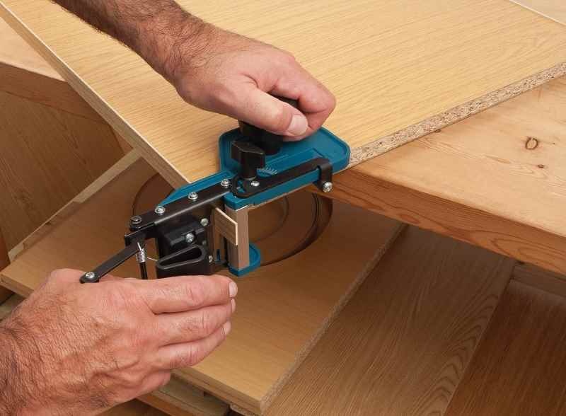

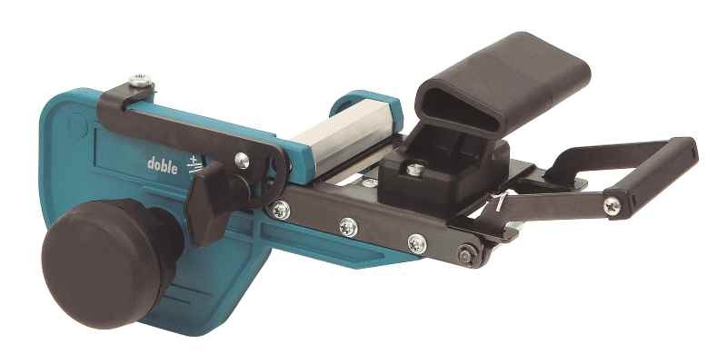

Новая модель подрезателя KG30G-DUO/RC321Doble теперь позволяет вам делать чистый и точный срез не только на прямых заготовках, но также и формировать ровный стык на криволинейных деталях (например на столешницах).
Это одна из самых удобных в использовании модель. Данный подрезатель кромки предназначен для подрезки торцевых свесов и также для формирования ровного стыка на криволинейных деталях.
Обрабатываемый материал: ПВХ, АВС, полиэстер, шпон или меламин.
Модель KG30G-DUO имеет специальную заточку ножей, позволяющую получать идеальный качественный срез. Применяемые ножи не требуют частой перезаточки т.к. изготовлены из качественной легированной стали и рассчитаны на длительный срок эксплуатации.
Максимальная обрабатываемая ширина кромки до 55,0 мм.
Максимальная обрабатываемая толщина кромки составляет 3,0 мм.
Макс. толщина кромки:  1,0 мм - (при ширине 55 мм)
Макс. толщина кромки:  2,0 мм - (при ширине 45 мм)
Макс. толщина кромки:  3,0 мм - (при ширине 25 мм)
