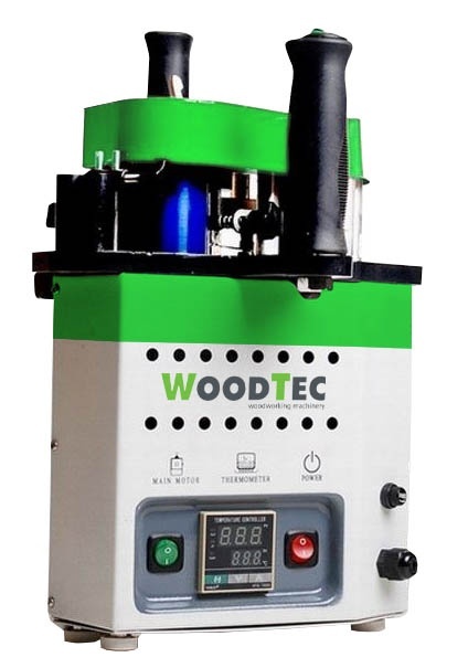

Ручная кромкооблицовочная машинка Woodtec KM-40
Предназначен для облицовывания деталей с прямой, круглой формой, а также с внутренними и внешними радиусами криволинейных заготовок.
В качестве облицовочного материала применяют ленту из ПВХ, АБС, меламина и натурального шпона шириной от 10 до 40 мм и толщиной от 0,3 до 2 мм.
Кромкооблицовочный станок нашел широкое применение на любых мебельных производствах. На крупных мебельных производствах используется в дополнение к более производительному кромкооблицовочному оборудованию. Прекрасно зарекомендовал себя для оперативного исправления дефектов нанесения кромочного материала. Используется при облицовывании малогабаритных и крупногабаритных криволинейных нестандартных заготовок.

Отличительные особенности
  • Универсальность станка: используется либо как портативное переносное приспособление для ремонтных работ у заказчика, либо как стационарный кромкооблицовочный станок. Облицовка крупногабаритных деталей происходит с помощью установки под них 3-х присосок, затем  перемещается вручную вдоль обрабатываемой поверхности детали. При работе с малогабаритными деталями используется специальный стол, как на стационарном кромкооблицовочном станке;
  • Эргономика станка: при сравнительно небольших габаритах позволяет добиться работы в условиях, где невозможно использовать большие кромкооблицовочные станки;
  • Регулировка температуры нагрева клеевой ванны: с помощью электронной панели управления происходит установка рабочей температуры клеевой ванны с 120 до 220 0С;
  • Клеевая ванна: благодаря наличию клеевой ванны позволяет добиться высокого качества облицованной детали с минимальными затратами времени;
  • В качестве клея используется гранулированный клей-расплав, который засыпается в клеевую ванну, а затем разогревается до рабочей температуры;
  • Автоматическая подача кромочного материала: подача кромочного материала осуществляется автоматически от отдельного электродвигателя;
  • В качестве облицовочного материала используется кромочный материал из ПВХ, АБС, меламина и натурального шпона.
    Ширина кромочного материала 10 ÷40 мм
    Толщина кромочного материала 0,3 ÷ 2 мм
  • Производительность станка: скорость подачи кромочного материала – 4 м/мин;

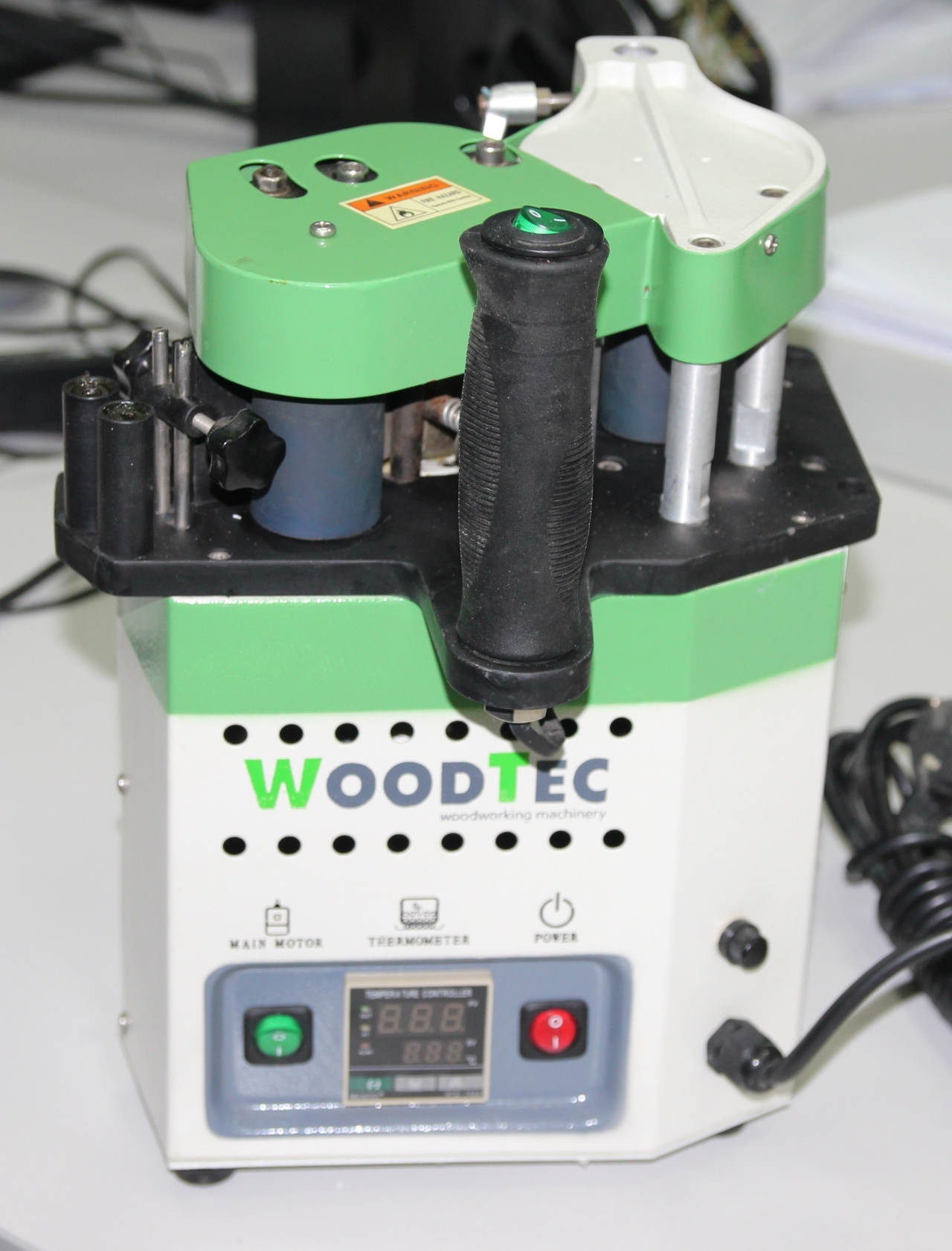

Технические характеристики ручной кромкооблицовочной машинки Woodtec KM-40
Ширина кромочного материала, мм
10 ÷ 40
Толщина кромочного материала, мм
0,3 ÷ 2
Рабочая температура, °С
120 ÷ 220
Скорость подачи кромочного материала, м/мин
4
Напряжение питающей сети, В
220
Мощность, кВт
0,56
Габаритные размеры, мм
320х300х400
Масса, кг
32
