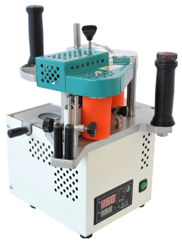

Ручная кромкооблицовочная машинка GB/M (GB Manual) - COMPACT
Кромкооблицовочные ручные машинки КМ-450 с автоматической подачей кромочного материала предназначены для облицовывания деталей с прямой, круглой формой, а также с внутренними и внешними радиусами криволинейных заготовок.
В комплект станка входят:
  • ящик с ручкой и на колесах
  • опорный стол
  • набор присосок для блокировки заготовок
  • электрическая машинка для снятия свесов кромки
  • набор для обрезки кромки для прямых заготовок
  • набор для обрезки кромки для фигурных заготовок
  • электронный контроль температурного режима от 120 до 220 градусов
  • автоматическое снижение температуры с 220 до 120 град. при паузе в работе
  • вариатор скорости подачи

Электрический блок для снятия свесов Электрический блок для снятия свесов
Вариатор скорости 1-4 м/мин Вариатор скорости 1-4 м/мин
Высота ролика 60 мм Высота ролика 60 мм
Терморегулятор для клея 120-220 град Терморегулятор для клея 120-220 град
Объем ванночки для клея 300 мл Объем ванночки для клея 300 мл
Стол для работы с прямыми заготовками (с фронтальным расширением) (опция) Стол для работы с прямыми заготовками (с фронтальным расширением) (опция)
Технические характеристики ручной кромкооблицовочной машинки GB/M - COMPACT
Максимальная толщина панели 45 мм
Толщина кромки мин/макс 0,4 - 3 мм
Регулируемая скорость подачи 1-4 м/мин
Объем ванночки для клея 150 мл
Монофазный мотор 0,25 лс
Электронный счетчик температуры 120-220 град
Габаритные размеры 320х300х400мм
Размер в упаковке 470х440х520мм
Вес нетто (станок) / брутто (чемодан со станком + комплектующие) 8 / 28 кг
