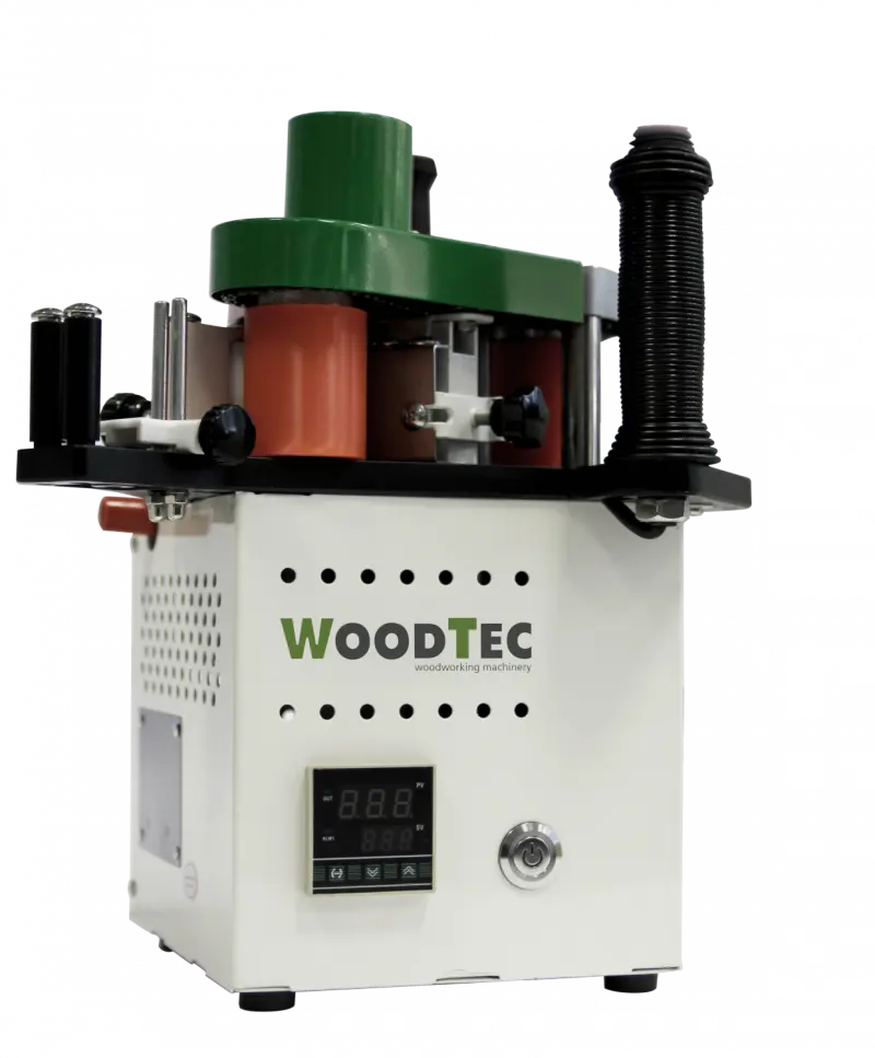

Ручная кромкооблицовочная машинка Woodtec KM-40
Предназначен для облицовывания деталей с прямой, круглой формой, а также с внутренними и внешними радиусами криволинейных заготовок. В качестве облицовочного материала применяют ленту из ПВХ, АБС, меламина и натурального шпона шириной от 10 до 40 мм и толщиной от 0,3 до 2 мм.

  • Универсальность станка: используется либо как портативное переносное приспособление для ремонтных работ у заказчика, либо как стационарный кромкооблицовочный станок. Облицовка крупногабаритных деталей происходит с помощью установки под них 3-х присосок, затем  перемещается вручную вдоль обрабатываемой поверхности детали. При работе с малогабаритными деталями используется специальный стол, как на стационарном кромкооблицовочном станке;
  • Эргономика станка: при сравнительно небольших габаритах позволяет добиться работы в условиях, где невозможно использовать большие кромкооблицовочные станки;
  • Регулировка температуры нагрева клеевой ванны: с помощью электронной панели управления происходит установка рабочей температуры клеевой ванны с 120 до 180 0С;
  • Клеевая ванна: благодаря наличию клеевой ванны позволяет добиться высокого качества облицованной детали с минимальными затратами времени;
  • В качестве клея используется гранулированный клей-расплав, который засыпается в клеевую ванну, а затем разогревается до рабочей температуры;
  • Автоматическая подача кромочного материала: подача кромочного материала осуществляется автоматически от отдельного электродвигателя;
  • В качестве облицовочного материала используется кромочный материал из ПВХ, АБС, меламина и натурального шпона.
    Ширина кромочного материала 10 ÷40 мм
    Толщина кромочного материала 0,3 ÷ 2 мм
  • Производительность станка: скорость подачи кромочного материала – 5 м/мин;

Технические характеристики ручной кромкооблицовочной машинки Woodtec KM-40
Ширина кромочного материала, мм 10 ÷ 40
Толщина кромочного материала, мм 0,3 ÷ 2
Рабочая температура, С 120 ÷ 180
Скорость подачи кромочного материала, м/мин 5
Напряжение питающей сети, В 220
Мощность, кВт 0,56
Габаритные размеры, мм 380 х 300 х 420
Масса, кг 11
