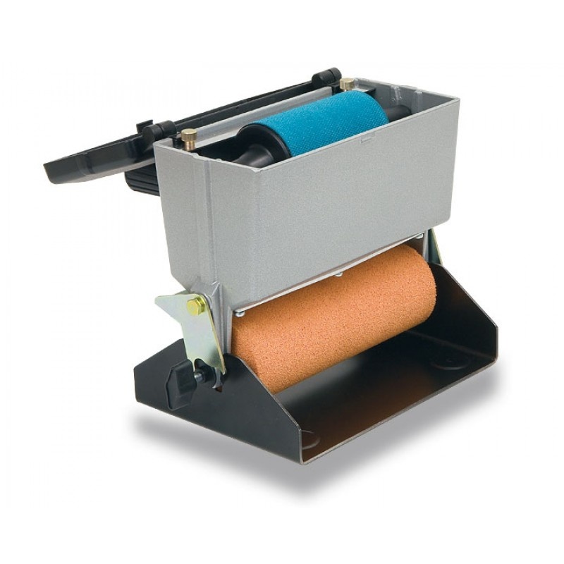

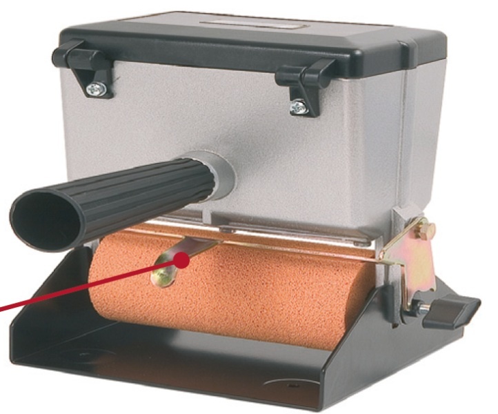

Ручное приспособление с верхним валиком для нанесения клеев на большие поверхности и торцы деталей. Ширина клеенаносящего валика 180 мм. За счет увеличенной ширины клеенаносящего валика, обеспечивается большая производительность. Приспособление оснащено промежуточным валиком и фиксатором, позволяющими регулировать подачу клея и соответственно толщину наносимого клеевого слоя. Имеется подставка для установки во время пауз в работе и при использовании верхнего валика, что позволяет содержать инструмент и рабочее место в чистоте. Клеенамазка стандартно комплектуется мягким клеенаносящим валиком. Клеевая ванна рассчитана на 1,4 кг клея.

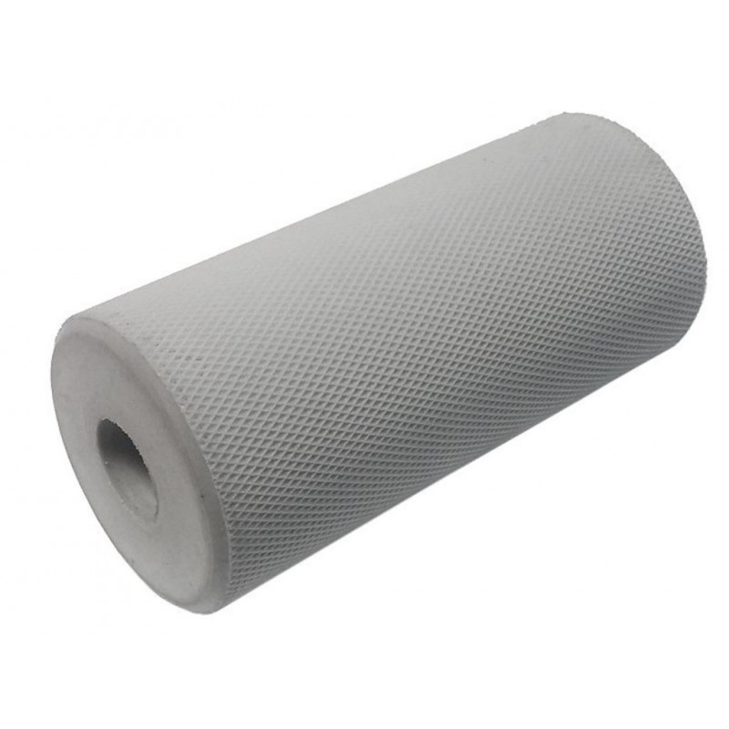

Клеенаносящие валики:
Валик мягкий Материал: Вспененная резина. Применяется для нанесения клеев на основе ПВА и водорастворимых эмульсий. Клеевой слой: СРЕДНИЙ.
Валик жесткий Материал: Полиуретан. Применяется для нанесения клеев на основе синтетических смол, на основе ПВА и водорастворимых эмульсий. Клеевой слой: ТОНКИЙ.
Технические характеристики:
Ширина верхнего ролика: 92 мм
Ширина нижнего валика: 180 мм
Вес: 2,7 кг
